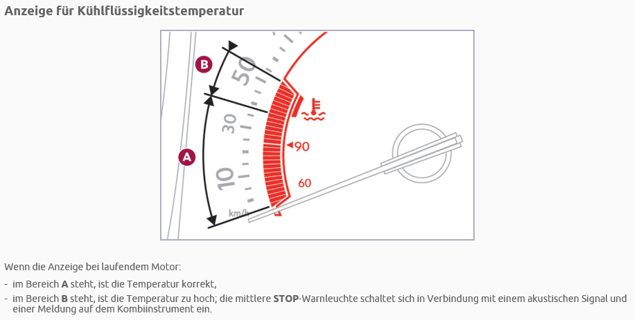

Hallo Leute, ich fahre seit kurzem einen DS5 e-HDI 115 EAG und mir fällt seit ich ihm habe auf das die Kühlwassertemperaturanzeige die auf 90 Grad geht immer wenn ich Bremse, langsamer fahre für ein paar Sekunden 1 Strich nach unten geht jetzt wollte ich mal fragen ob es bei euch auch so ist und ob das normal ist.
Anbei ein Link von einem Bild zur Vorstellung

Meiner geht auch nicht über die 90grad, er geht nur von den 90grad einen Strich nach unten wie bei dem Bild vom Link.
das ist doch normal. Wenn er im Schiebebetrieb ist, wird er nicht so warm, dann kühlt er eben ab. Im Start/Stopp Modus sollte es noch deutlicher sein. Wenn ich bei meinem DS5 /Hybrid auf dem Weg zur Arbeit die letzten 10 km Berg runter nur im Schiebebetrieb und anschließend im Elektromodus bin, ist die Anzeige wieder komplett auf Null (keine Striche). Aber wenn der Diesel wieder startet die ist schnell wieder oben.

Im Gegensatz zum C5 wird die Anzeige beim DS5 proportional bzw. linear, also "ungedämpft"  sein.
Beim C5 liegt die Temperatur bei "Balken" 7 im "grünen" Bereich: 80 - 96°

Das es im normalen Bereich ist glaub ich auch nur was mich irritiert ist das es bei meinen anderen Autos die Kühlwassertemperaturanzeige immer 90grad konstant gehalten hat. Und der DS dies nicht macht.
vor 22 Minuten schrieb AntonW:
Das war eher die Auslegung der Anzeige nicht der "Super-Thermostat", um den Fahrer durch Schwankungen nicht zu "beunruhigen". Wie beim C5, da bleibt das "90°"-Segment von 80-96° unverändert"stehen".
