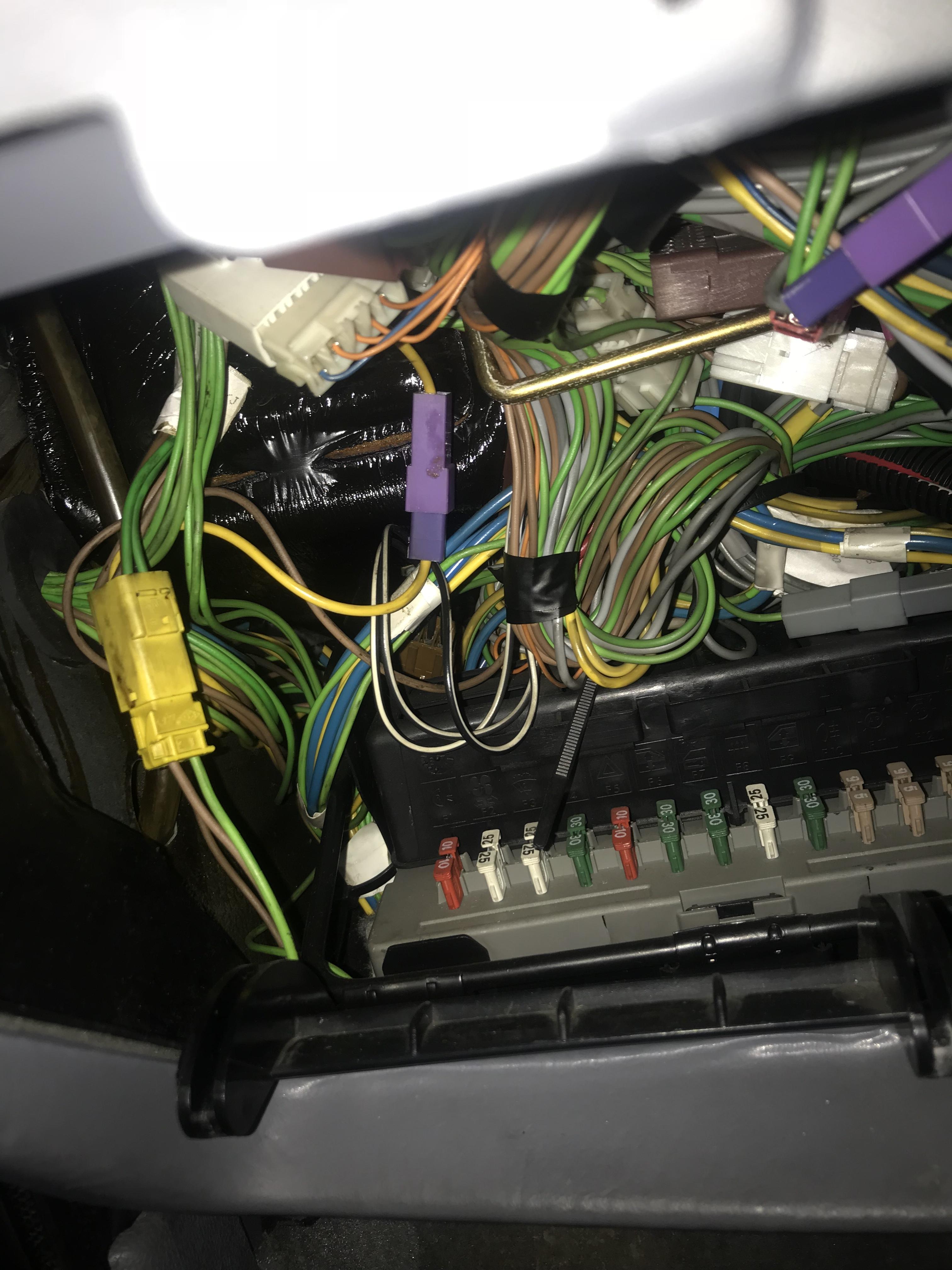

Also, der Plip hängt mit im Dach-Kabelbaum der auch die Innenleuchten beinhaltet. Die Kabel laufen an der linken A-Säule runter und ist über einen voll belegten 5poligen braunen Stecker mit dem Innenraum-Kabelbaum verbunden.
Ich habe gerade keinen Schaltplan zur Hand, aber dort dürften Dauerplus, Zündungsplus und geschaltete Masse von den Törkontakten drauf sein sowie 2 Leitungen für die ZV. Ich fürchte Fahrzeuge ohne Plip haben hier nur einen 3poligen Stecker so daß Plug&Play nicht gehen dürfte. Einfach mal hinter dem Cassettenfach gucken, von der A-Säule kommt nur ein Kabelstrang runter.
Ich hab ein Foto gemacht. C3FDE9D2-ECD7-464F-ABE0-6D76A15D8FEC.jpeg.80938d9bc8539eb666f0e18ff3ee998f.jpeg
Mußt halt gucken was am Ende des Kabels dran ist was von oben an der A-Säule kommt.

Wo genau ist der 5- oder 3-polige  Stecker zu finden? Hinter dem Radio?
Oberhalb vom Sicherungskasten
Danke, schau ich mir an
