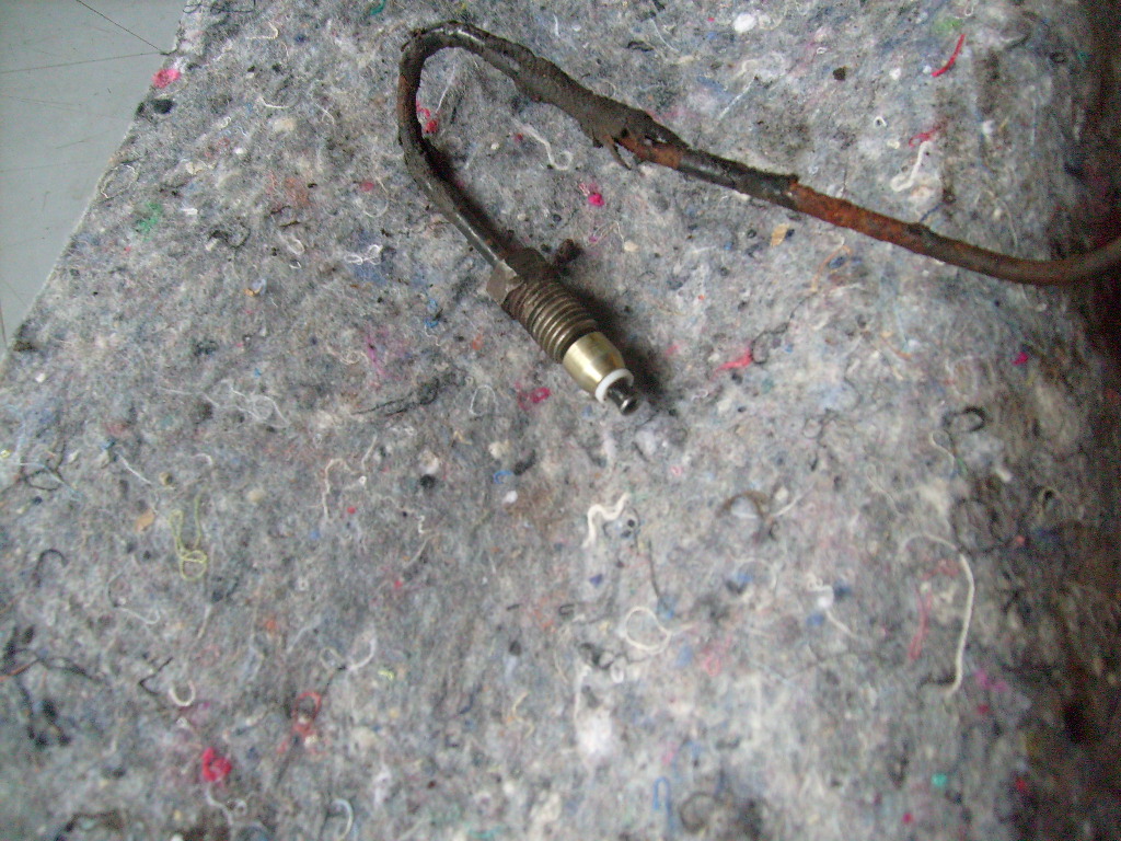

Jetzt könnte ich ja die alten Enden bördeln, nur hat er die neuen Endstücke mit dem goldenen Keilende und dem Teflonring, gibt es hierfür evtl auch Bördelmöglichkeit ??

Ah interessant, vielleicht hat ja jemand ein Gerät und würde mir eine 3, 5 er Leitung  Länge 1359 mmm bauen ?

Wie genau nennt sich der Bördel denn? Kannst du evtl noch ein Foto machen? Dann kann ich mal gucken was wir im Betrieb haben.

Is das ein Citroën spezifischer Bördel? Wir haben jedenfalls leider nichts passendes.

vor 10 Stunden schrieb kroack:
Siehe hier :1139002645_Brdel002.JPG.45f74022f7248b43e1af77337961dc88.JPG
Schaut irgendwie aus als wäre die Messing(?)hülse wie die Gummis bei den älteren nur draufgesteckt ...geht die ab?
Wenn ja, wie schauts denn dann aus?
Im übrigen könnte es durchaus mit der alten Methode ....also den Gummis .....Dicht werden.

Die Leitung soll ich für ein Citroen Autohaus biegen ,da mach ich keine Testversuche , entweder wir bekommen das fachlich korrekt hin oder wir lassenssss

Die Bördelschraube gibts einzeln neu und das Ende der Leitung ist handelsüblich aufgebördelt.

Das goldene Ende ist steif drauf, das geht nicht so ohne weiteres runter, zudem die Leitung am Ende nochmal eine Beule nach außen macht und verdickt ist...
