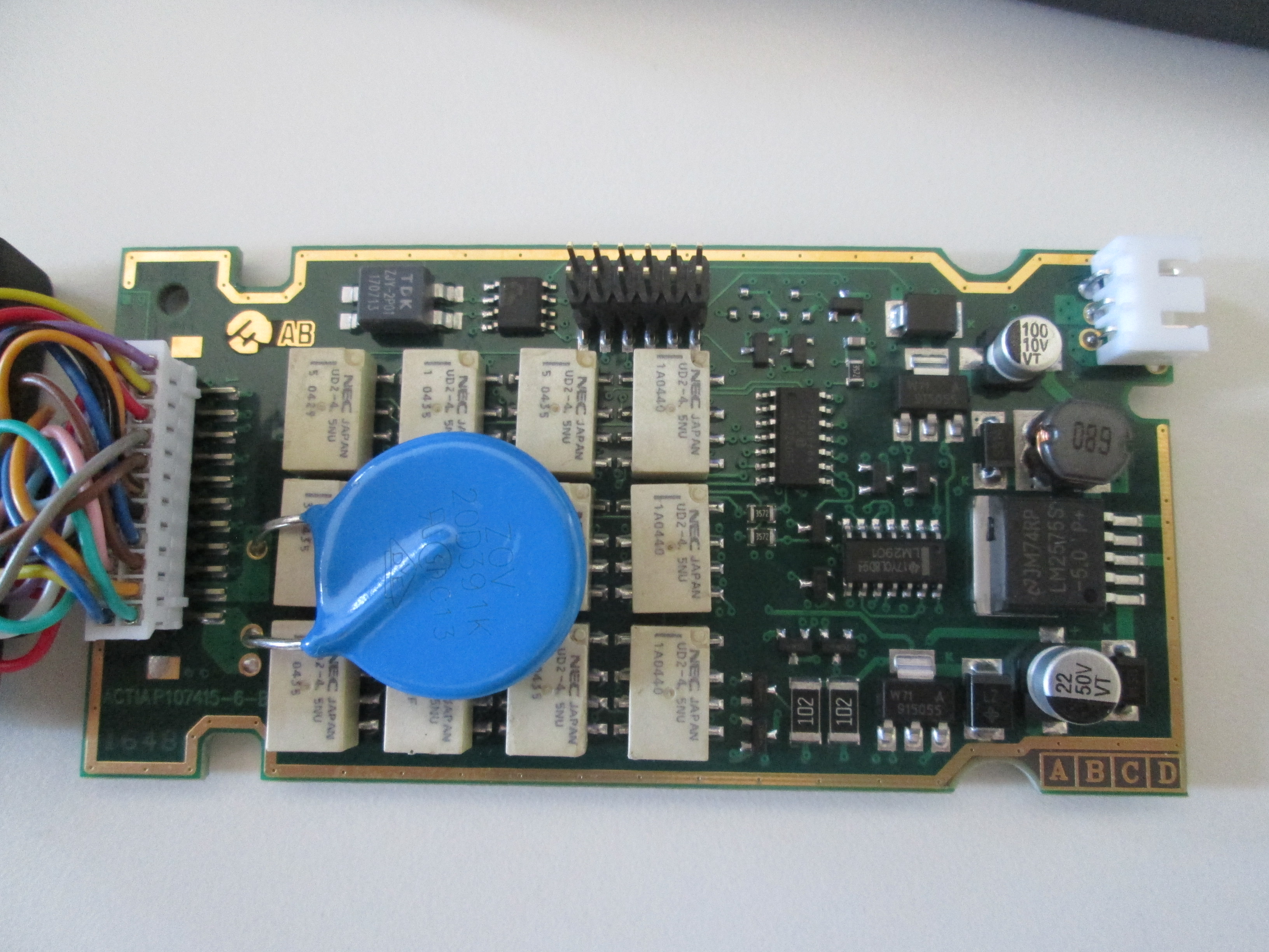

Mit Change Log u. Co werde ich mich jetzt wohl mal befassen müssen, vielen Dank für die Infos. Hoffe nun einigermaßen fit zu sein, um in Kürze ein paar Sachen zu ‘optimieren‘ (zu allererst werden RDS und Wischer-Automatik deaktiviert).
So sehen meine Platinchen aus; die schwarzen und 2 der weißen Koppler (?) sind nicht beschriftet … hmmm  (es gibt aber tatsächlich im Netz Bilder von Knopplern ohne Beschriftung). Bis jetzt erst ausgepackt, noch nicht ausprobiert.
opto2.JPG.3f888db75bf84e912dfbb39d2fca45cd.JPGVar2.JPG.edcbfdf9588d1267795777dd691f152d.JPG
Link zu diesem Kommentar
Auf anderen Seiten teilen
vor 15 Minuten schrieb XM_Clive:
Meine Platine ist auch so bestückt und funktioniert.
Die Optokoppler haben eine "Richtung" und benötigen deshalb eine "Richtungs-Markierung", kannst Du so etwas entdecken? Punkt, Fase
Ronald
Auf der Gehäuseseite mit den Schraubenköpfen zeugen Klebereste in einer rechteckigen Vertiefung von einem passenden Aufkleber, der da wohl mal zwei der Schrauben - ähnlich einem Siegel - abdeckte. Der große Aufkleber auf der anderen Seite sitzt recht schief. Mein Eindruck: Das Ding kommt ursprünglich sonst wo her u. wurde geöffnet, modifiziert oder so. Andererseits gibt es einen offiziell aussehenden PSA-Aufkleber mit Barcode und ‘Made in France‘. Tja, wie auch immer, erstmal anschließen und testen.

vor 1 Stunde schrieb XM_Clive:
Die beiden Aufkleber liegen (immer) lose mit in der Lieferung. Vorderseite "Citroen, PSA, DS", Rückseite über die Schrauben "Actia" mit Barcode. Ich hatte mal einen mit "Siegel-Aufkleber" auf der Seite. Eventuell hast Du eine Retoure bekommen.
Käufer klebt die Etiketten auf, liest unsere Beiträge, schaut nach -> falsche Optokoppler -> Retoure -> Clive bestellt

Ja, das könnte natürlich sein. Jetzt hab ich außerdem noch gesehen, dass im Vergleich zum Ebay-Phantasialand-Foto auf meiner Platine noch ein paar zusätzliche  (wahrscheinlich) Transistoren verbaut sind; das Layout ist also auch etwas anders. Habe bisher noch nicht sämtliche 'PSA-Diagbox'-Beiträge gelesen - wie 'sicher' ist das denn, wenn überhaupt, dass der ganze Klimbim ohne volle 7-Optokoppler-Bestückung nicht richtig funktioniert ? Oder geht es bei der dahingehenden Kritik 'nur' um einen möglichen Spannungsdurchschlag ?

vor 27 Minuten schrieb XM_Clive:
Ich weiß es nicht. Wenn ich mich recht an die letzten Beiträge erinnere machen die älteren Fahrzeuge bzw. deren Steuergeräte Probleme. Die lassen sich mit gebrückten Adaptern nicht oder nur teilweise auslesen. D.h. die in Deiner Signatur genannten X1,Y3,Y4 sind a empfindlich.
