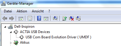

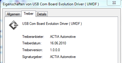

Mein Treiber bei Windows 7 ist neuer. Was schreibt der "Checker"?
Ronald

Der Tipp mit dem Checker war nur ein "Lesetest". Zumindest erkennt dieser den Adapter. Welche Firmware ist auf dem Adapter? VERSION 4.3.2 gehört zur 7.57
Der "Checker" liest die Firmware-Version auf dem Adapter aus und man kann dann damit über "Select File" eine andere Firmware aus dem Ordner "Appli" auf den Adapter "flashen". Das macht die Diagbox aber eigentlich auch selbst entsprechend ihrer Version. Zu jeder Diagbox gibt es bestimmte Firmware:
Der Treiber gehört zur Diagbox-Software. Mein Treiber ist eventueller "neuer" weil er für Win 7 ist.
Ronald
