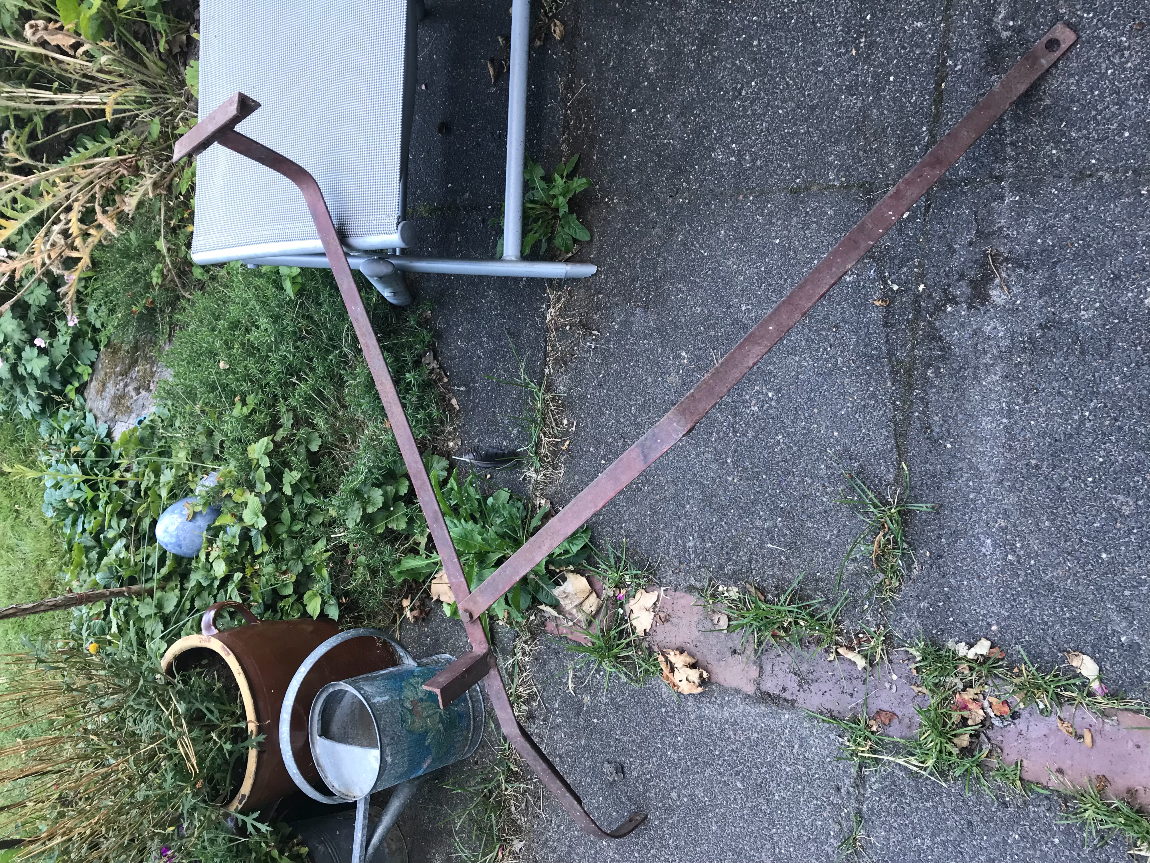

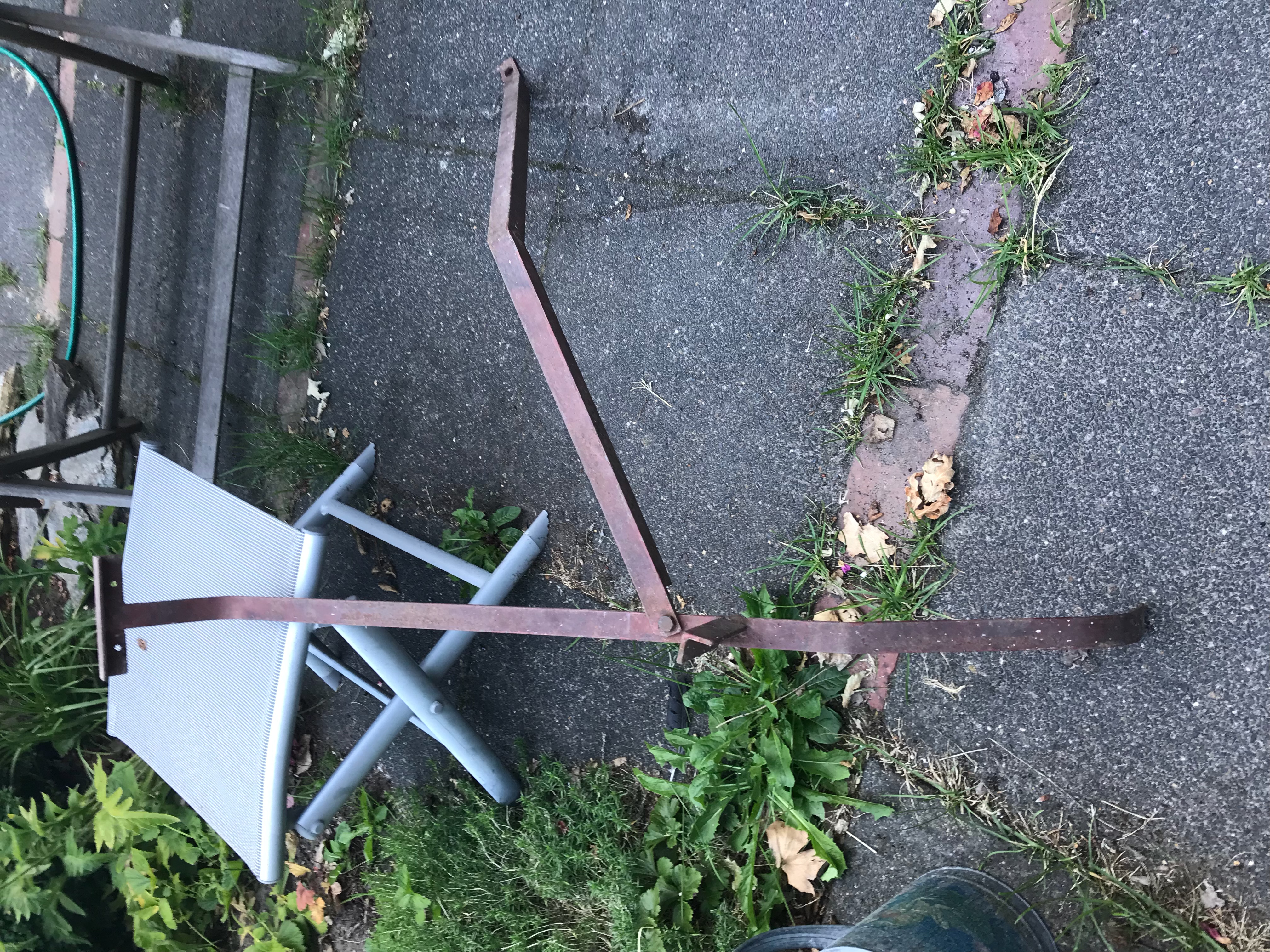

Die Halterung aus Enten Daniels Prospekt habe ich noch in der Garage liegen. Nur in rot statt in weiß.
Interesse? Bin am Dienstag wieder zu Hause, dann kann ich Fotos machen.
Adrian
gerne
EC328094-2463-4646-B429-566D9135AB2D.jpeg.476975149143bba717508a9ec8f8dda8.jpeg92A2C066-ABCD-4102-A31C-6AE92C279BCB.jpeg.5ff1bd26c2eee615ecb9f6c1bf408531.jpeg
Den Halter habe ich mal in den 80er Jahren bei Fandrich Berlin gekauft.
Ist Orginal Zubehör. 20,-€ plus Versand bzw. Abholung bei Bremen.
