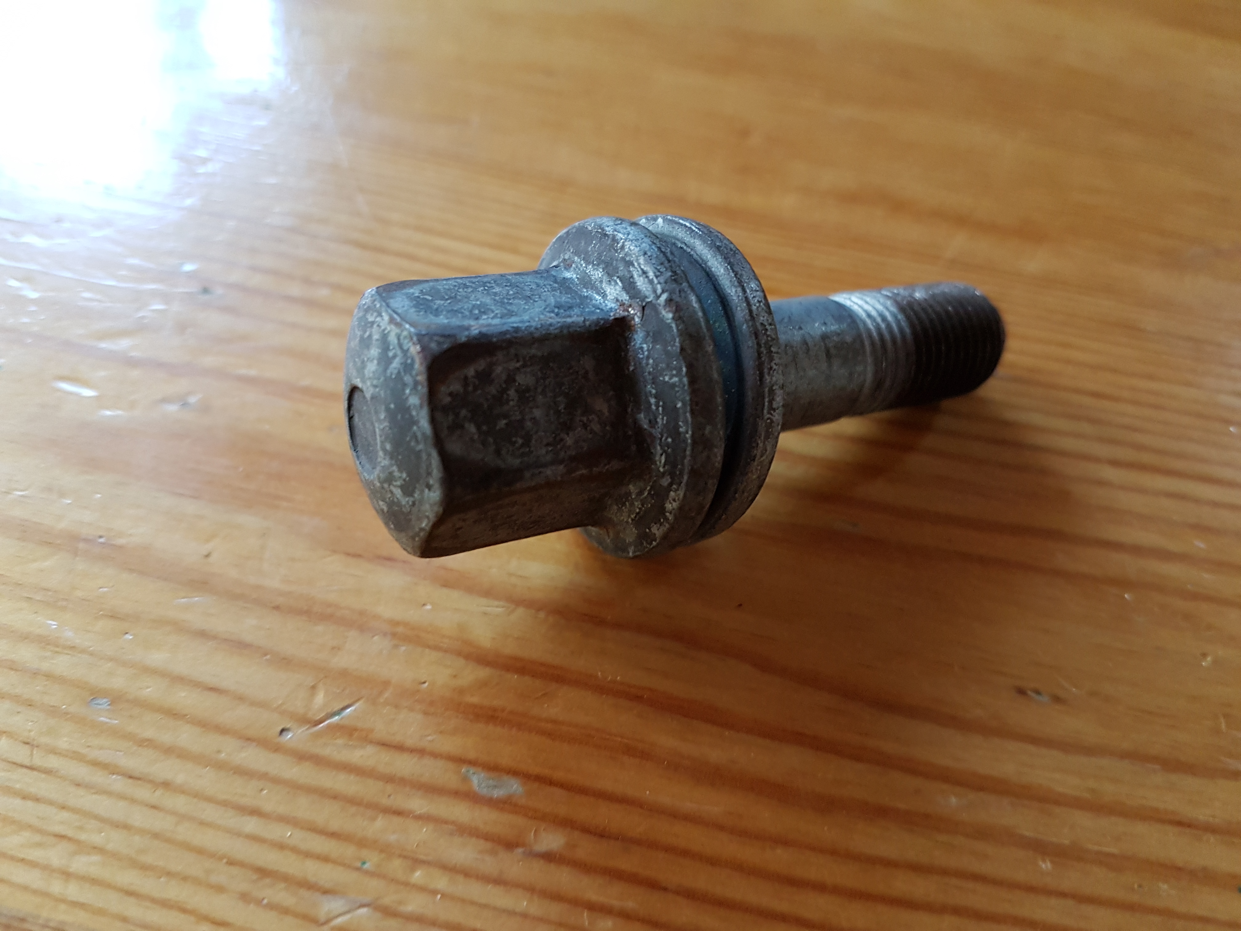

Könnte der abgebildete Radbolzen zur "Venise"-Alufelge gehören?
Der Händler hatte den Beutel noch von irgendwoher geholt und meinte die gehörten zum Auto.Radbolzen.jpg.091924d4b33e21c48bcce2e4102bad23.jpg
Wenn es ein Flachbund-Bolzen ist, ist es der richtige.
ja, das sind Flachbund Bolzen ;)
Zur Vollständigkeit: Es gibt zwei unterschiedliche Längen bei den Flachbundschrauben, Schaftlängen 46mm und 42mm (ab Orga 7847). Und dann noch welche mit integriertem Kegel zB zur Montage einer normalen Stahlfelge. Die lassen sich aber nur bei entsprechend ausgebohrten Alufelgen verwenden.
46mm Schaftlänge für Felgen bei denen von Sitz des Radbolzens bis zur Auflagefläche an der Radnabe das Material der Felge 19mm stark ist. Respektive 42mm Schaftlänge bei 16.5mm Materialstärke.
Wenn ich nicht irre, haben Venise, egal welcher Orga, immer 42 mm.
