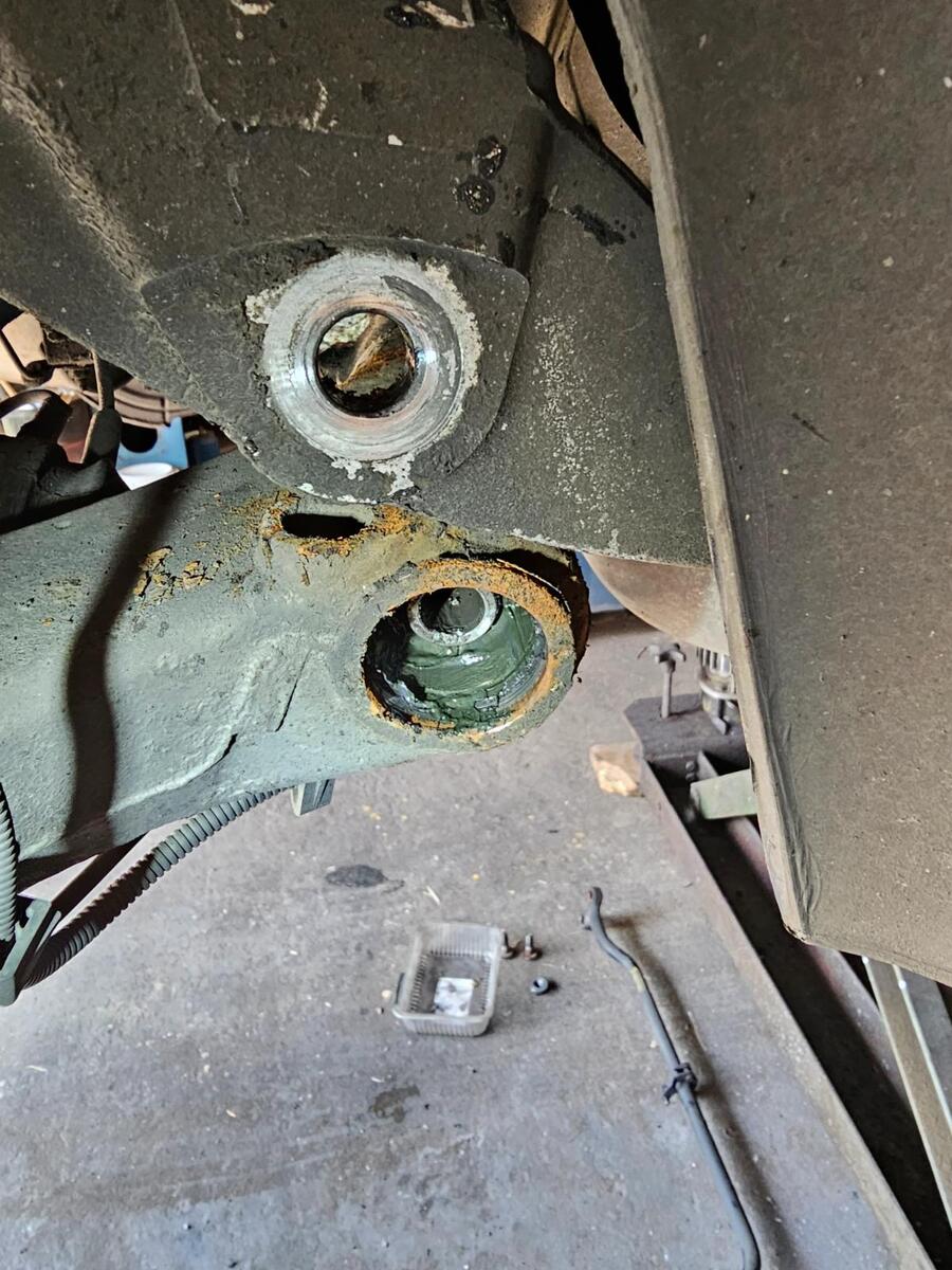

Hab ich vor kurzem gemacht, nach dem bei jeder größeren Bodenwelle ein Klonk zu hören war (habe kurz vorher noch TÜV bekommen). Die Lager haben natürlich innen und außen Simmeringe zum Abdichten.
Auf der rechten Seite waren die äußeren Lagerrollen (Wassereinbruch) rostig, gingen aber noch. Auf der linken Seite waren die äußeren Lagerrollen nur noch Rostkrümel (Klonk), der Lagerring angerostet und der Sitz noch blank. Hier musste ich ein Paar Mal Schweißpunkte setzen um den Ring rauszukriegen. Ohne Schweißgerät muss man wohl auch die innere Kunststoffhülse zerstören, so dass man die inneren Lagerringe rauskriegt. Hab mir Zeit gelassen und nen halben Tag gebraucht.

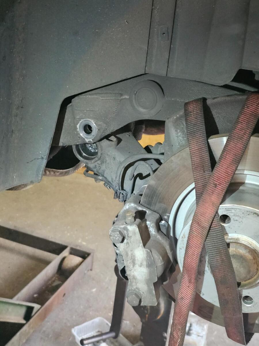

beim ersten Mal hab ich die Schwingen ausgebaut, Sattel runter, hydraulik leer....Beim zweiten Mal hab ich dir Schwinge mit Gurten fixiert und alles drangelassen...Der tausch ging völlig entspannt.
