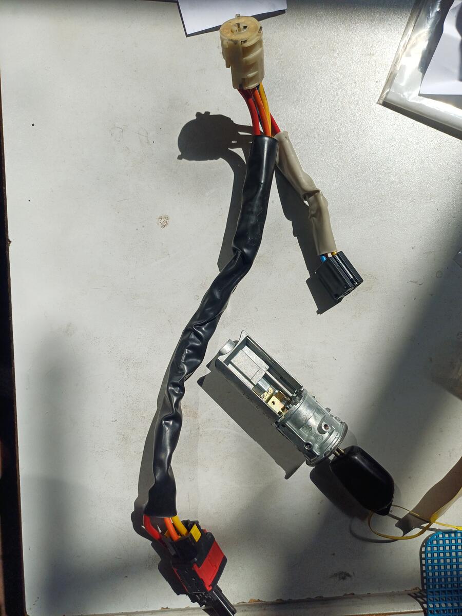

25. Juli25. Jul Möchte das Thema mal hochholen. Habe hier ein XsaraPic ohne Comm2000 mit genau der Schlüssel-Feststeck-Problematik.Schlüssel wöhrend des Zündschloß-Ausbauens plötztlich wieder gängig. Wie weiter oben beschrieben, sehe ich auch bei mir keinen Fehler am Zylinder selbst, so dass ich nur das Schalterteil (992712) érneuern möchte. Da original -oh Wunder- momentan ohne Liefertermin, überlege ich jetzt, mir so ein Ebay-Komplettschloss zu besorgen und davon (damit die Schließung am Fz. bleiben kann) das Schalterteil abzubauen und an meinen Zylinder zu stecken.Hat den Versuch vielleicht hier schon mal jemand unternommen und kann berichten? Kann mir vorstellen, dass Zylinder und Schalter sich bei den Nachbauten nicht so leicht (vernietet?) trennen lassen.Laut partslink lautet die Komplettzündschlossnummer 4162W5 zu meiner FIN. Für diese Nummer gibts keine Neuteil-Treffer bei ebay, wohl aber für das auf den ersten Blick gleiche 4162P0. Ggf. weiß jemand sicher, dass alle XsaraPic-Schlösser ohne Comm2000 identisch sind, dann bestelle ich mal so ein 4162P0Gruss, Martin Bearbeitet (25. Juli25. Jul von essi)
5. August5. Aug Update: Der Umbau des Schalterteils vom ebay-19,80€-Komplettzündschloß (Nachbauneuteil 4162P0) an das Zündschloß vom Fahrzeug lief problemlos, Reparatur geglückt. Bearbeitet (5. August5. Aug von essi)
