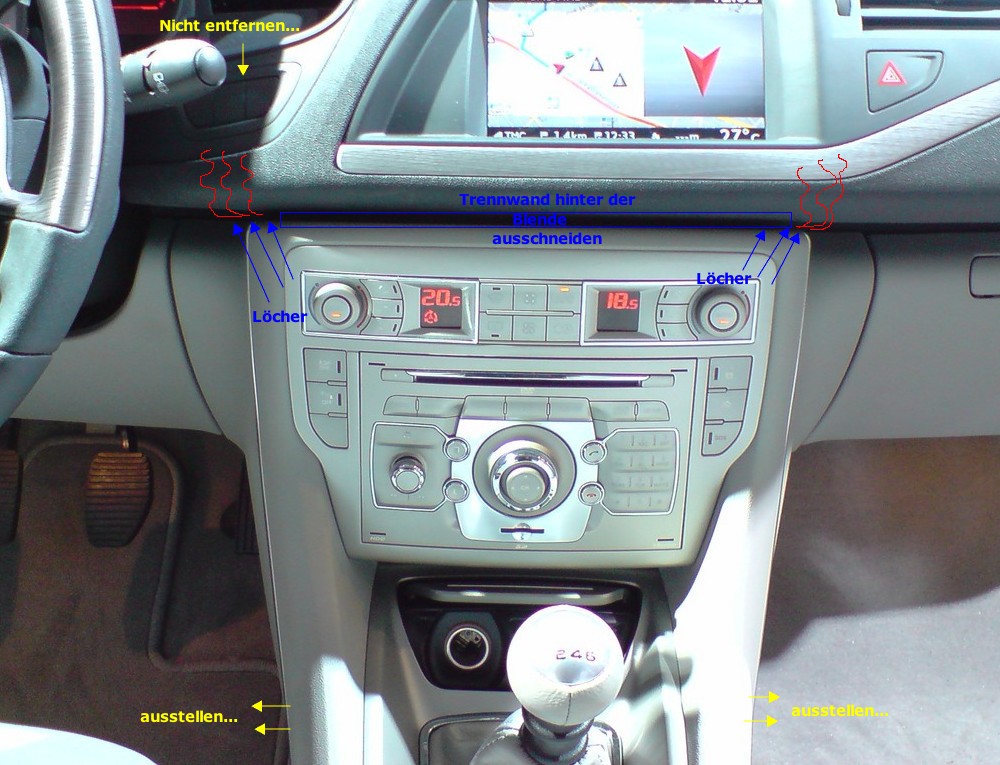

Für das kleine Display gilt im Grunde das selbe wie für die Navidisplays. Es wird einfach zu warm dort und das nimmt das Teil irgendwann übel.
Gruß Higgins
Bearbeitet ( von Higgins*)
https://goo.gl/images/2w52Je
Sowas währe ganz chic
