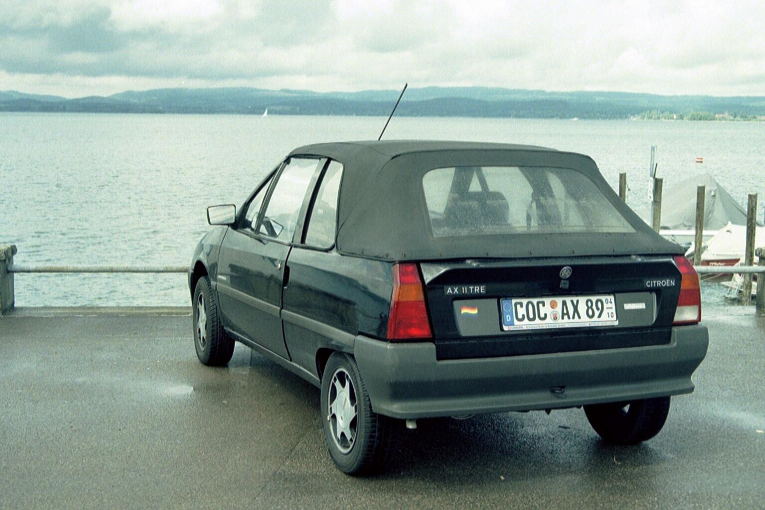

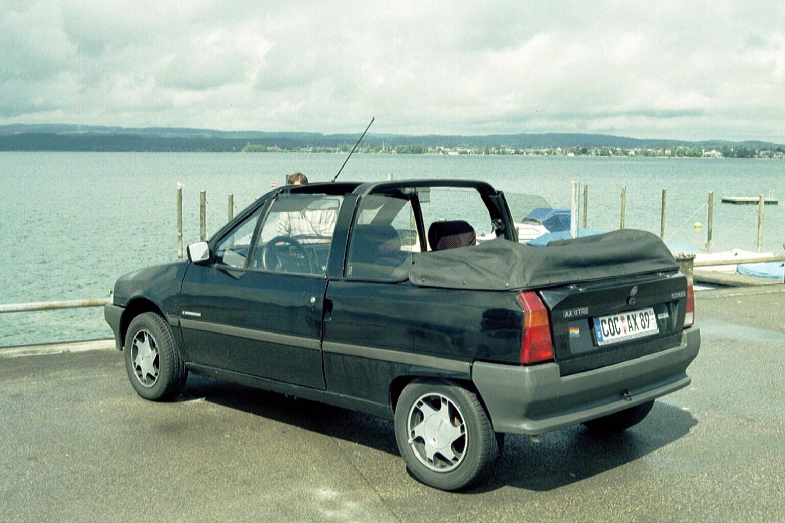

Oder mein ehemaliges AX Cabrio mit offenem und geschlossenem Verdeck (aufgenommen 2015 am Bodensee). Leider gibt's dieses Fahrzeug nicht mehr.
