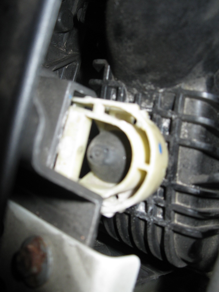

C5III 2.0 BlueHDI Ladeluftkühler wieder lose, Klammer 1312C5 rastet nicht
Ich habe gerade gesehen, der der Ladeluftkühler lose neben dem Kühler hängt.
Die beigen/weißen Klammern 1312C5 welche den Kühler halten sind fest, aber die gleiche Klammer vom Ladeluftkühler erfüllt ihre Funktion nicht. Die steckt auf dem Ladeluftkühler rastet aber nicht im Träger. Wie macht man die (wieder) fest?

Eigentlich wird die nur eingerastet. Vielleicht gebrochen oder verdreht?

Keine Ahnung, ob der Schlauch dafür ab muss. Der Halter ist jedenfalls nicht eingeastet. Der muss fast bis zum Ende nach vorne geschoben werden und einrasten
Den Halter habe ich nur fürs Foto herausgezogen. Wenn ich diesen nach vorn drücke rastet nichts.

Dann ist was kaputt.
Tim Schröder

Haltenasen ab?
Ja :confused:, der war erst das 2. Mal zur Inspektion und der Schlauch vom Ladeluftkühler verläuft diagonal über den Luftfilterkasten.  :rolleyes:
2,80€ für den Halter. Hauptsache der Kühlerrahmen ist noch i.O.

23,99 € :( beim :) und ich habe saubere Hände. ;)
