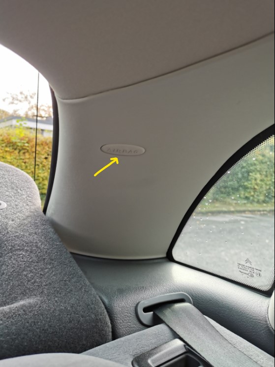

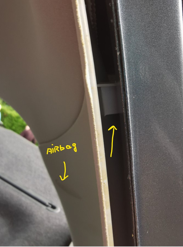

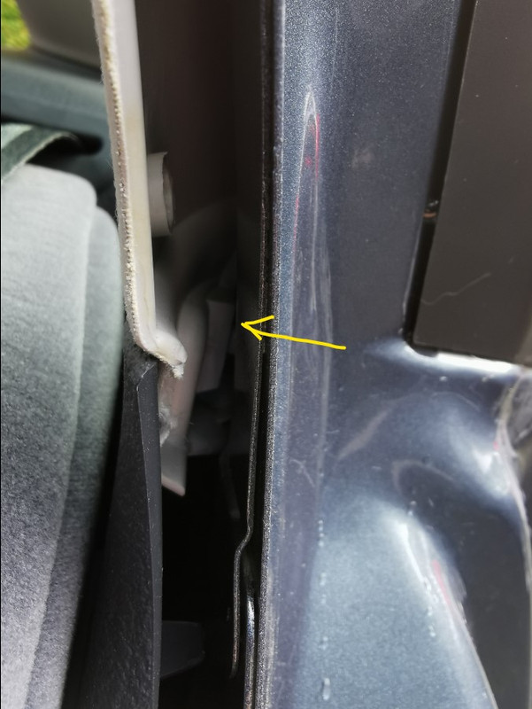

Wie bekommt man denn die Verkleidung der C-Säule herunter? Da gibt es ein Schild "Airbag", worauf muss ich denn da achten?  Ich habe mal die Türdichtung abgezogen und kann da auch Haken sehen. Werden die in Richtung Türdichtung gezogen um auszuhaken?
