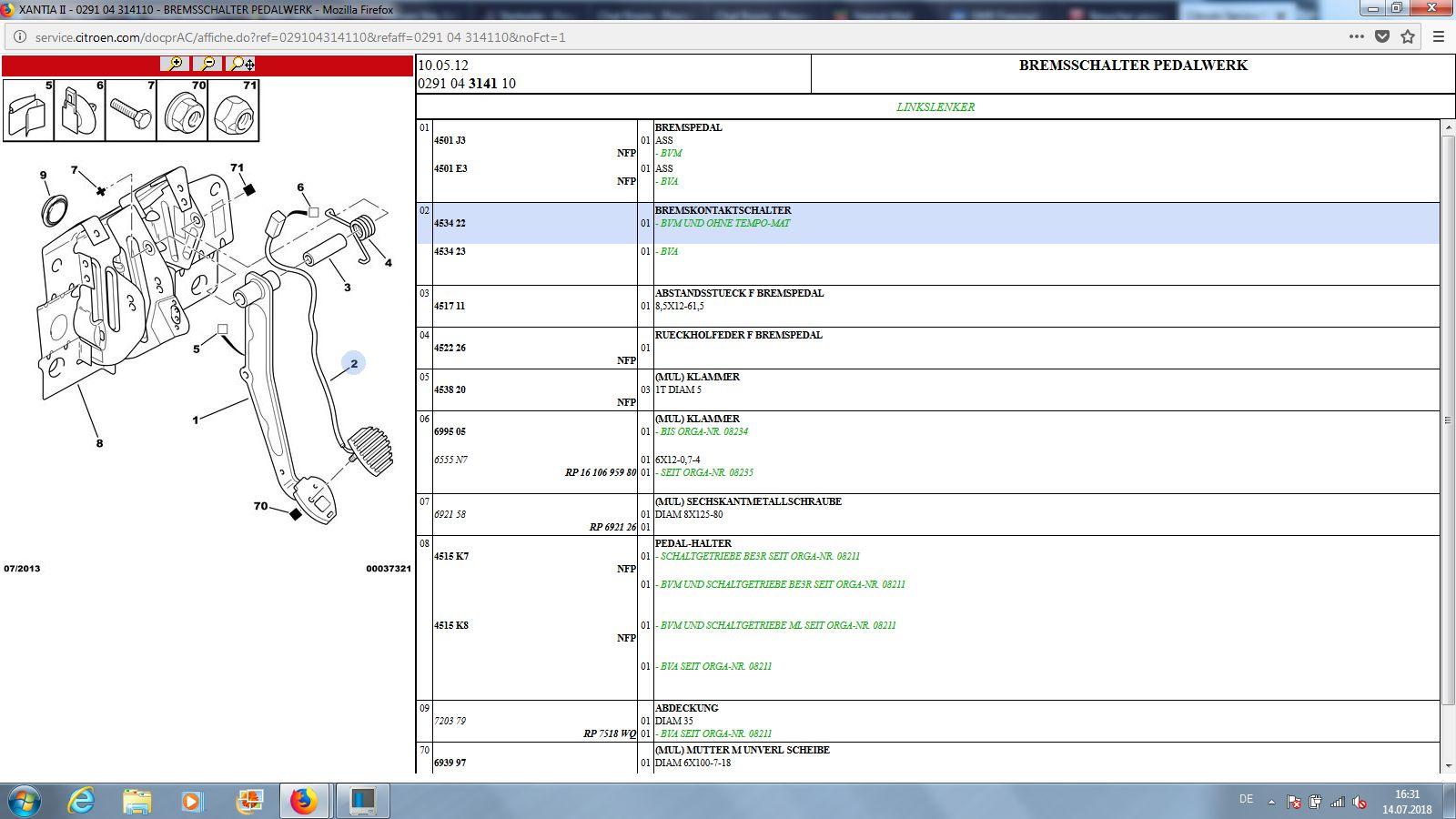

So sieht das mit dem Schalter aus lt. Cit Service Portal:
Fussraumverkleidung ab, dann müsste man an den Stecker kommen.
Der ist sehr weit oben, es ist fummelig. Nicht drangehen wenn man Rückenprobleme hat.

Moin Torsten, ist Handschaltung. Habe den Schalter schon aus einem Schlachter raus. Den Stecker konnte ich mit der Hand nicht erreichen hab dann einmal kräftig am Kabel gezogen und somit den Stecker gelöst. Weiß nur noch nicht wie ich das wieder im anderen Xantia zusammen gesteckt bekomme. .Hab wohl zu dicke Finger .

Der Stecker ist eingeklipst gewesen, evt. ist die Halterung jetzt kaputt. Schau zu, daß das Kabel sich nirgends verheddern kann. Wir hatten es mal, daß der unsachgemäß verlegte bzw. einfach nicht ordentlich befestigte Stecker ins Kreuzgelenk geriet und die Lenkung blockierte. Es ging gut aus, aber sowas muß man nicht unbedingt haben, schon gar nicht bei der eigenen Tochter.
