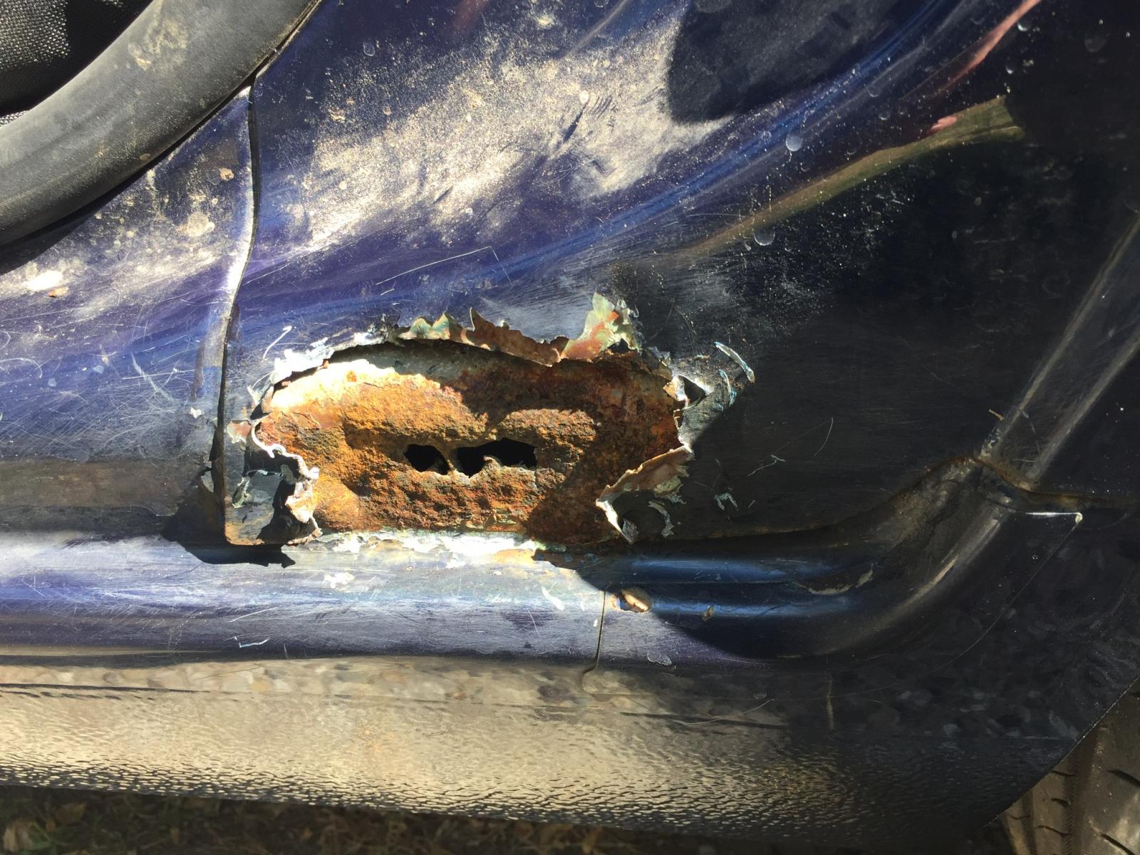

Suche Xantia Heuliezecke links
Weiter geht’s mit frisch machen. Nun benötige ich eine neue Ecke.
Forumsmitglied "junkerjakob" bietet neu angefertigte Bleche dafür an.

so sieht es aus wenn man nur mal kurz etwas kratzt.
Ach das ist doch nicht arg ... kümmer Dich auch gleich von außen und innen  am Radlauf  um die Falzstelle Richtung Radlauf,  und fön den Plastikschutz runter, in dem Falz dahinter blüht es und es sind keine Blumen sag ich mal
Es wird großflächig erneuert, so mein Plan.
