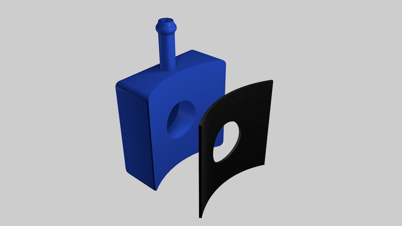

Eigentlich müsste man sich mal die Mühe machen, einen simplen Adapter zu bauen, der fest am Auto verbleibt und der es ermöglicht, einen einfachen Schlauch anstelle des Formteils zu verwenden (z.B. wie bei den Dieselrückläufen der Einspritzdüsen). Könnte so ähnlich aussehen, Matrerial Nylon oder Alu oder was sonst so greifbar ist, eine einfache Flachdichtung dazwischen, anschrauben, fertig (und hoffentlich lange Ruhe für die Zukunft):

Die Schellen muß man separat kaufen. Hinten sind Kunststoffschläuche in eine Gummimanschette am Ende des Federzylinders gesteckt und es gibt dort keine Bewegung durch das einfedern, da passiert nichts.
Link zu diesem Kommentar
Auf anderen Seiten teilen
vor 10 Stunden schrieb XM_Boris:
Die Originalteile halten so um die 15 Jahre, ich sehe keinen wirklichen Grund davon abzurücken.

als Minimalist repariere ich das seit Anodunnemals immer mit einem Stückchen Kugelschreibermine als Stutzen und passendem Benzinschlauch.
Grüße Gerd
vor 14 Minuten schrieb Gerd Kruse:
Grüße Gerd
So war in etwa auch meine Idee. Die Mine muss dan aber schon eine dicke sein, oder?
Mhh, der Schlauch müsste Innendurchmesser 4 mm haben. Kugelschreiberminen aber eher 3 mm... Aber wenn Du es schon praktiziert hast...
vor 3 Stunden schrieb Dr.Jones:
Ist ja nur der Rücklauf, da sollte sowieso nicht mehr als ein paar Tropfen durchgehen. Wenn mehr durchgeht, liegt ein Defekt am Federbein vor...
