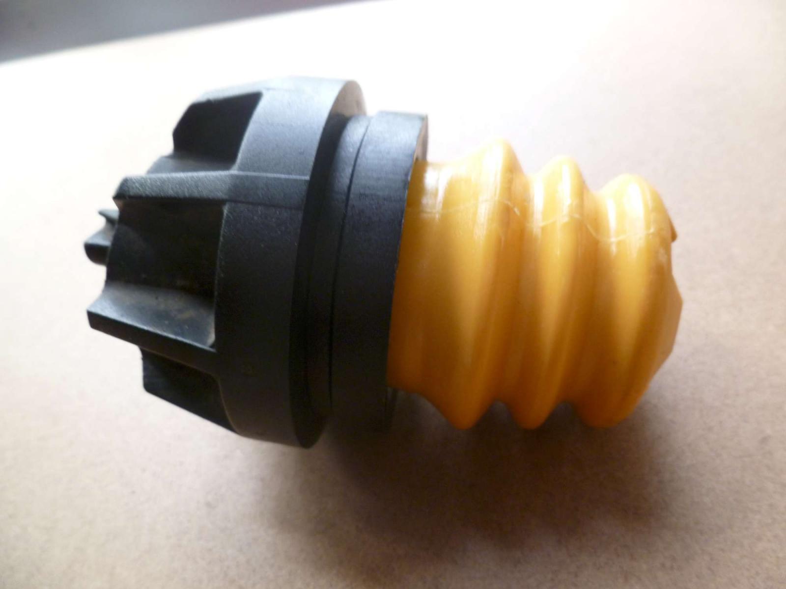

Biete: Xantia Anschlagpuffer Hinterachse Rep.Satz
Die Dinger sind neu noch lieferbar, aber mit ca. € 50.- pro Paar kein Sonderangebot.

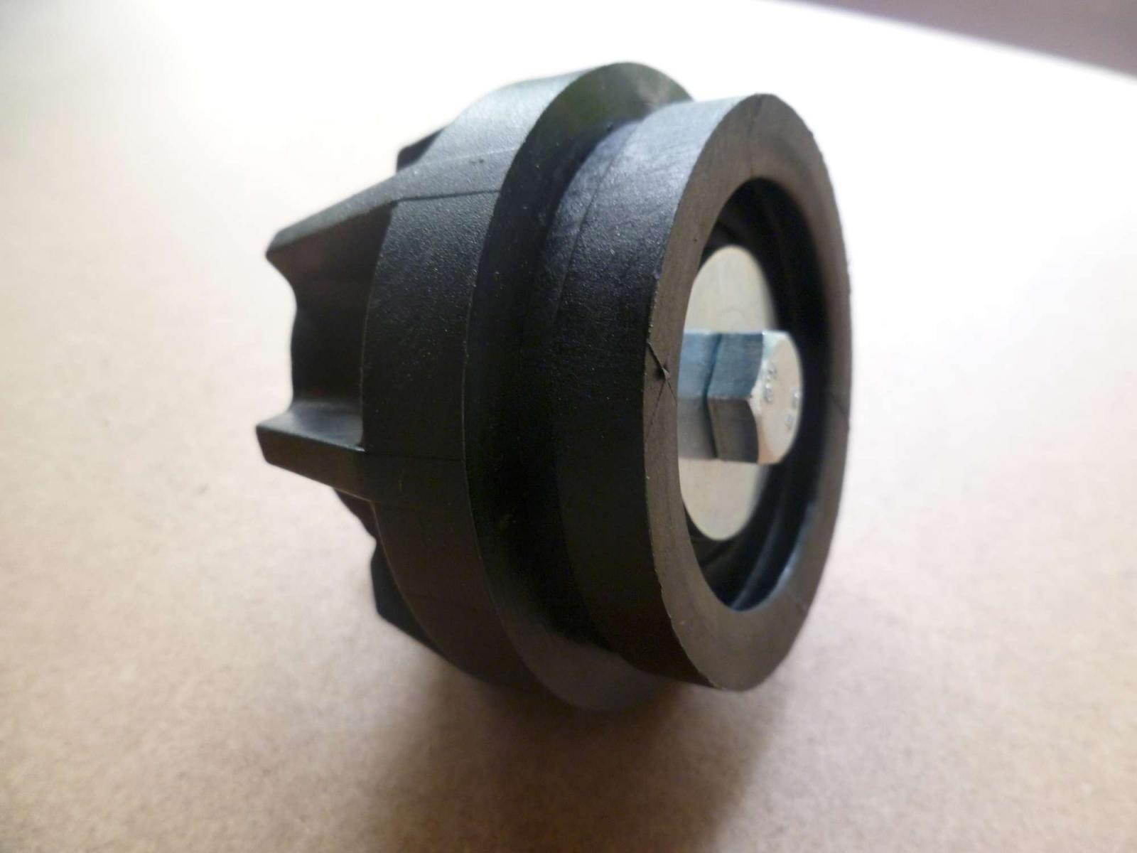

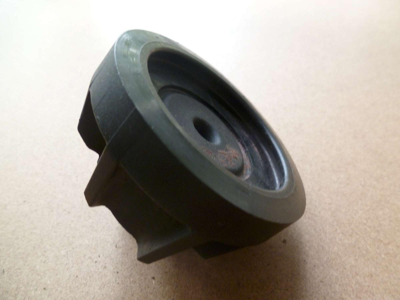

Ich biete eine Reparaturmöglichkeit. Es gibt original verschiedene Ausführungen, mein Reparatursatz enstpricht somit nicht absolut dem Original, was aber nach meiner Auffassung die Funktion nicht beeinträchtigt. Die Gesamtlänge beträgt 93 mm.
Die Aufnahme des originalen Puffer (Foto 2) muss vom Fahrzeug übernommen werden. Bitte den Innendurchmesser der Aufnahme messen, dieser muss 49 mm betragen, nur dann passt der Reparatursatz.
Preis für 2 Stück/ 1 Paar: € 25,00 inkl. Versand
2 Paar verfügbar, ich kann aber nachfertigen.

ich hätte auch Interesse an einem Satz sofern noch einer verfügbar ist.
Stimmen die Teile mit der Teilenummer 516655 überein? Im Teileprogramm steht dort „Diam 70“ dabei, kann da jemand was zu sagen?
Oder muss ich am Auto rausmessen?
Danke und Gruß,
Lukas
edith: war eben mal unter dem Xantia und habe mir das ganze angeschaut.
Dachte erst dass deine Teile direkt ans Fahrzeug geschraubt werden, aber das Stück zwischen Gummipuffer und Aufnahme am Fahrzeug ist ja nicht original und entspricht deinem rep-Satz, oder? Jetzt habe ich natürlich nur den Durchmesser vom Gummipuffer selbst, nicht von der Aufnahme. Da muss ich wohl morgen nochmal nachmessen...

Ich befürchte. dass es nicht passen wird, denn Deine vorhandene Aufnahme ist aufgrund des breiteren Puffers größer als 49 mm.
Holgi

Hallo Claude-Michel,
ich du hast Recht, mein Gummi ist wohl aufgegangen und der Durchmesser größer geworden.
Ich habe gerade nochmal an der Aufnahme unterm Auto gemessen, Da hat mich jetzt interessiert,  tatsächlich hat sie 49mm! :)

wenn du den vorderen Sockel zusätzlich auf den hinteren Sockel schraubst, dann wird der Puffer 20 mm länger :(, schlägt dann nicht die Schwinge beim Federn ständig gegen den Gummi ? Das mag der Gummi gar nicht.
large.598104583_028(2).jpg.20fbdd27e8d43
Ich befestige den selben Gummi mit einem Adapter direkt im hinteren Sockel, der Gummi und der hintere Sockel liegen direkt aneinander an.
So entspricht die Länge dem des Orginal. Der Gummi hält mindestens 10 kg Zugkraft aus und sitzt dann noch fest drin, also sehr stabil.
Wer etwas richtig stabiles, in der richtigen Länge, einbaufertig haben möchte und kurzzeitig die hinteren Sockel entbehren kann, dem baue ich den Gummi mit Adapter rein. Kostengünstig.
large_029.jpg.a02b837697f0753896b6b31a73
Grüße Matthias
