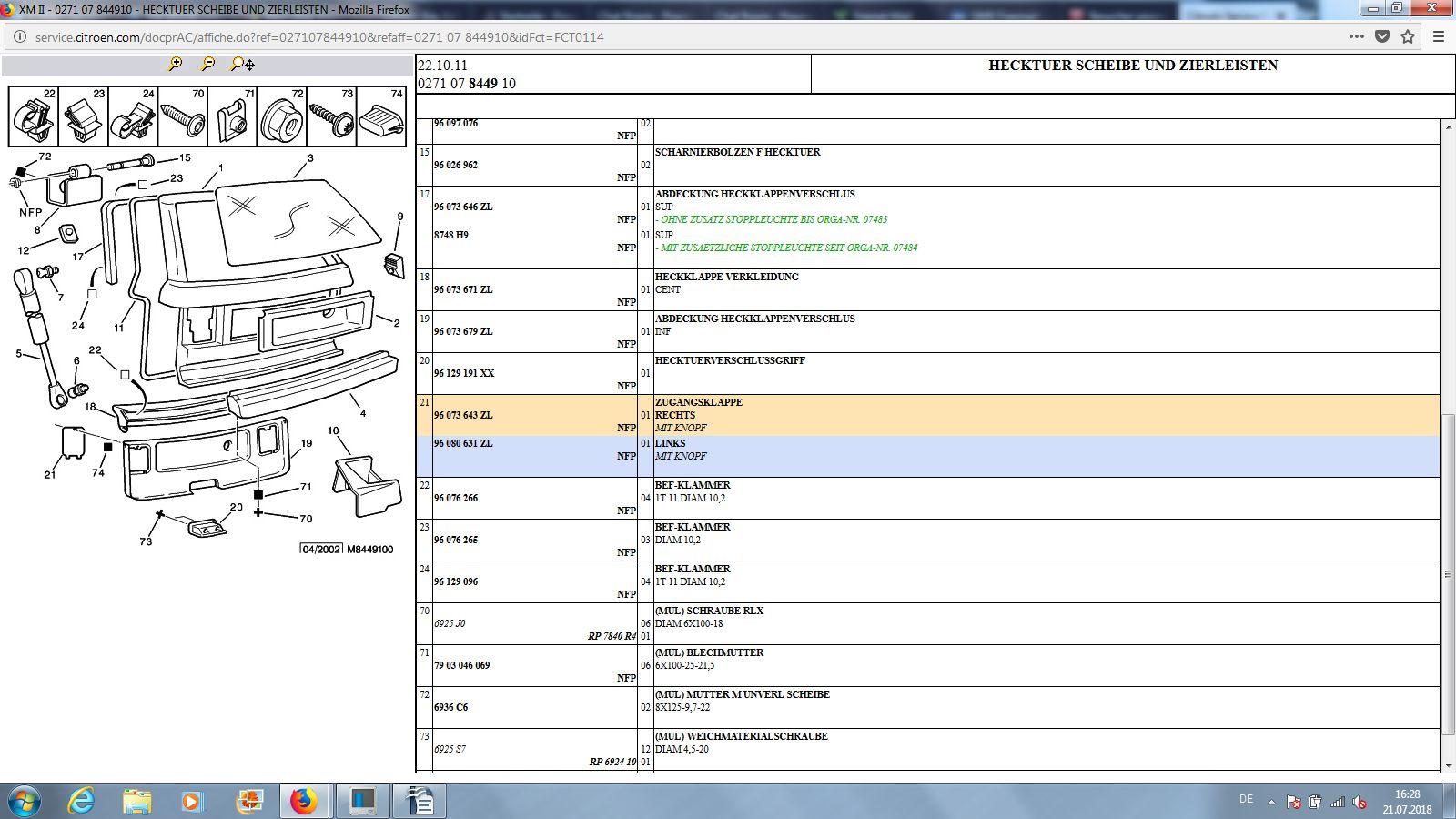

Es gibt rechts und links jeweils ne Zugangsklappe. Über den Weg kommt man zumindest bei der Limo an das Gestänge und kann mit fummeln, das Schloss öffnen.
Foto: Nr. 21 und 22
Ah ! Stimmt ! Die Revisionsöffnung für die Lampen ! Das werd' ich mal probieren. Danke !
