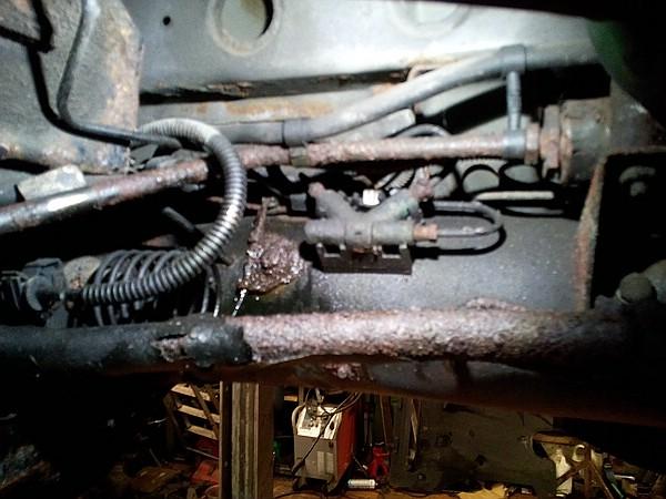

So, immerhin ist die Quelle der hinteren Inkontinenz lokalisiert.
Es ist die Bremsleitung des linken Hinterrades, offenbar direkt am/im Halter vergammelt. Das werde ich morgen mit fachgerechter Hilfe hübsch machen (wenn das zeitlich klappt). Bei der Gelegenheit wird dann auch noch das Umfeld inkl. Kugeln wohlwollend behandelt. Jetzt war auch endlich die Möglichkeit, den Rest des Unterbodens kritisch zu beäugen, da hat sich noch die ein oder andere Baustelle angekündigt. Keil- und Zahnriemen stehen sowieso noch auf der ToDo-Liste. Die Wagenheber sind zwar noch gerade, trotzdem ist das Blech da schon etwas angegriffen.

Die durchgegammelte Leitung ist mittlerweile geflickt, leider sind aber auch noch ein paar andere Leitungen betroffen, dem Tüv brauche ich das Auto so noch nicht zeigen.
