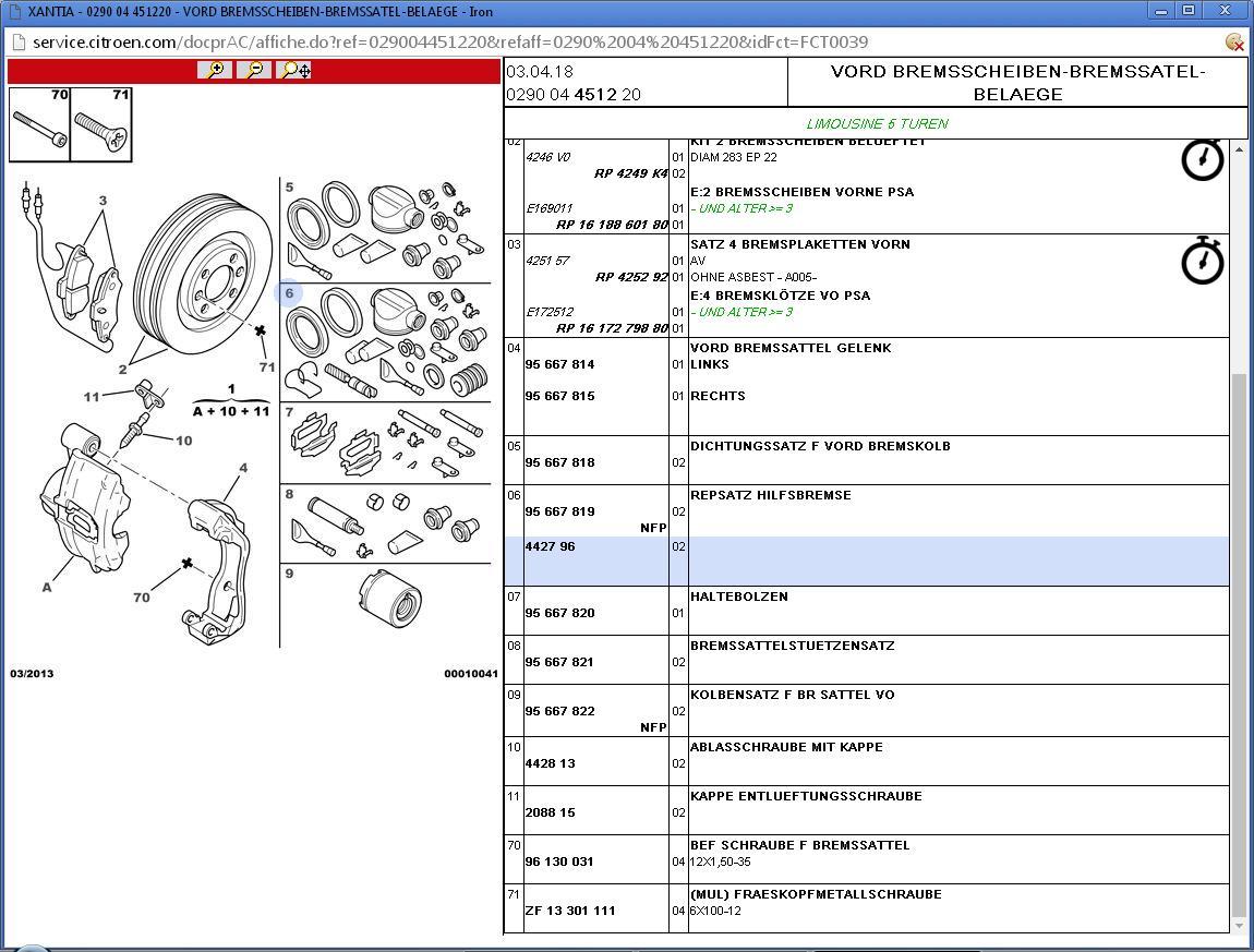

was meinst Du? Wenn Du die Fahrgestellnummer verrätst, kann ich hier eine Zeichnung einstellen. Oder Du machst ein Foto.
Ist hier was dabei??
Müssten die kleinen Dinger sein bei zB. 7 links neben den „Haltebolzen“ / über den Sicherungssplinten. Gut dann gibt es sie doch irgendwo.

Gibt es original nur im Satz zusammen mit den anderen Blechen und Stiften (Nr. 7 OE 95667820).
Die kleinen Blechdingens sind doch zum Halten/Einklemmen des äußeren Kabels für die Belag-Verschleißanzeige.
Bei 7 links die größeren Federblechteile, links neben den Splinten, die sorgen für eine Vorspannung gegen das Klappern.

Die kleine Klammer dient nicht nur als Kabelklemme sondern auch sls Führung für den Stift. Bestell halt den ganzen Satz, auch wenn knapp 80€ viel Geld für das Zeug ist. Die Federbleche sind aber auch recht häufig kaputt, neue schaden nicht. Vielleicht gibt es das Zeug sogar irgendwo günstiger als Nachbau...

Die kleine Klammer verhindert lediglich. daß der Bolzen stiften geht. Das Klappern verhindern die Federbronzebleche (in meine daß es Federbronze ist ?), die die Beläge nach unten drücken.

Wenn Ihr die Hülse meint, die den Stift führt und ihn spielfrei im Klappsattel begleitet, die Dinger hab ich liegen
Genau die meint er...

Hatte dieses Klappern an einem meiner Xantias auch. Eines der beiden Bleche (in dem Bild 7 links neben den Haltebolzen) war weg...... Die scheinen sich schon mal von seber zu verabschieden.  Ist mir erst aufgefallen,als ich mir die die andere Seite angesehen habe.... Torsten hatte Ersatz :-)
HG
Genau, diese Federbleche halten die Bremssättel auf Spannung und gleichen das beschriebene Spiel aus... s. oben.
