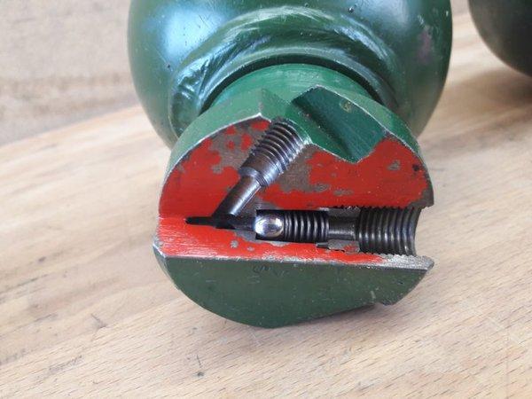

in der Dichtung zum Bremsdruckspeicher (Abgangsleitung der Kugel) steckte ein trichterförmiges Teil. Gehört das dahin? Wenn ja, welche Funktion hat es?
Nun wozu ist ein Trichter denn wohl da? Um zu trichtern :D
Schau mal wie Qualitatif hochwertig das Teil aussieht. Dann überleg dir wer sowas wohl in Serie wickeln so dann schmeiss es weg und untersuch den Rest weil da stimmt etwas nicht.Wie gross ist das denn? Passt das durch die Leitung? Wenn ja würde ich da mal auf die GANZ grosse Suche gehen, sowas würde ich nicht wirklich in meinem Hochdrucksystem haben wollen.
Hallo @CX Fahrer,
zum Glück ist das nicht aus meinem CX, sondern von einem Bremskugel-Anschluss, den ich (recht günstig) gekauft habe, weil ich wegen eines Missverständnisses gedacht hatte, eine Sperrkugel verloren zu haben. Der Kauf schien mir die einfachste und schnellste Möglichkeit, die Kugelgröße zu bestimmen. Aber da der Bremskugel-Anschluss aus meinem CX offenbar vollständig ist, gibt es da kein Problem.
Der Trichter steckte im Ende der Dichtung und wurde vom LHM-Fluss in Richtung der Dichtung gedrückt. Passt aber nicht weiter in die Leitung.
so soll das aussehen
Bearbeitet ( von CX Fahrer)
vor 2 Minuten schrieb CX Fahrer:
wie?
Ich war wohl zu schnell neugierig, jetzt ist das Bild da.
