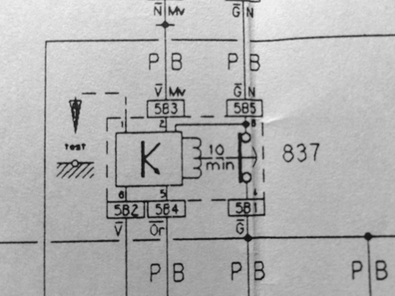

Bezugnehmend auf das Posting zur Suche nach dem Innenlicht-Abschalt-Relais – hier ist nicht das Innenlicht-Verzögerungs-Modul gemeint, sondern das Relais, was das Innenlicht nach 10 Minuten bei offenen Türen oder sonstwie eingeschaltet ausschaltet – frage ich mal, was es mit diesem »test«-Abgriff – siehe Schaltplan – zu tun hat.

Das dürfte die Hydractivventile abschalten.

Die Hydractivventile haben zwar was mit der Türöffnung zu tun, aber der Schaltplan gibt dahingehend an dieser Stelle nichts her. Und die Ventile werden ja nicht über die Innenbeleuchtung gesteuert und auch nicht erst nach 10 Minuten geschaltet.
Dieser »test«-Anschluss sieht aus wie als wenn er gegen Masse gelegt, eine Funktion testet – aber welche?

Gegen Masse legen, wenn Du keine 10 min warten willst, um zu sehen, ob es korrekt schaltet?
Ist am Anschluss 1 irgend ein Extra-Kontakt zugänglich, ohne umständlich eine Leitung in den Relais-Sockel zu legen?
Aber warum sollte es ausgerechnet dafür einen Testkontakt geben, wenn es für einen nicht laufenden Anlasser beim V6 Automatik mindestens fünf nicht ohne weiteres testbare Ursachen geben kann?

vor 3 Stunden schrieb holger s:
Ich habe keine Ahnung, probier doch mal aus was passiert.
