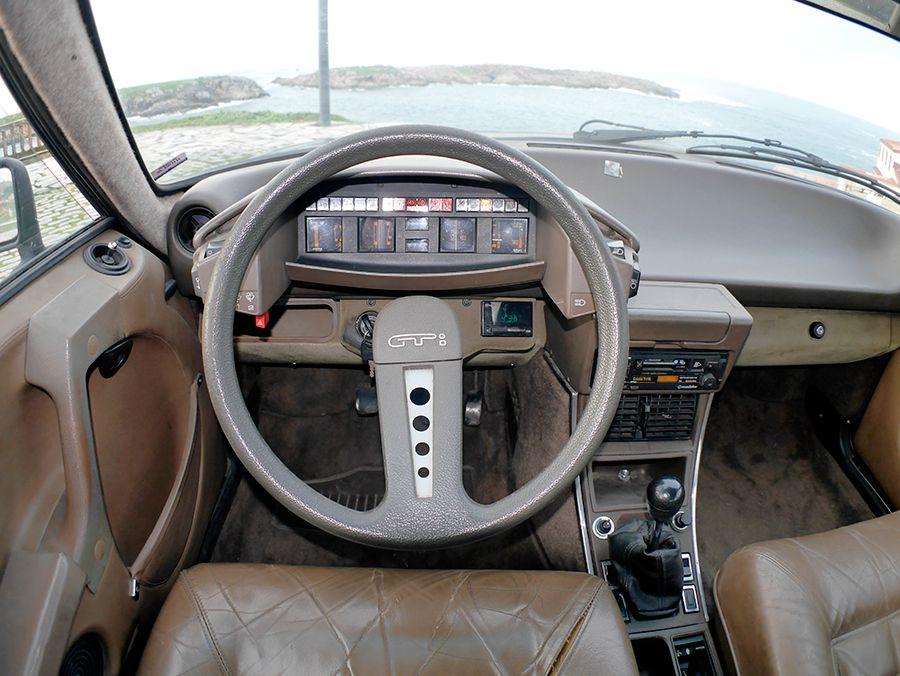

4. September 20188 J. So ein Instrument liegt hier, das Fahrzeug wo es reinpassen würde bräuchte aber eher die Digitaluhr aus dem oberen Bild weil es die Temperaturanzeige bereits im Kombiinstrument hat. Vielleicht läßt sich da was dealen...

5. September 20188 J. Verkleidung mit Loch ist da, ursprünglich war da wohl auch mal die Uhr. Jetzt sitzt da irgendeine chinesische Temperaturanzeige die zudem nur funktioniert wenn man das Licht einschaltet...
5. September 20188 J. Das ist ja schon einFortschritt. Ich halte fest: es reagiert etwas wenn man das Licht einschaltet.
5. September 20188 J. Zündungsplus hat man da wohl nicht gefunden, also geht man an die Leitung die bei Standlicht +12V führt (vermutlich dafür gedacht die Digitaluhr zu dimmen oder zu beleuchten)
