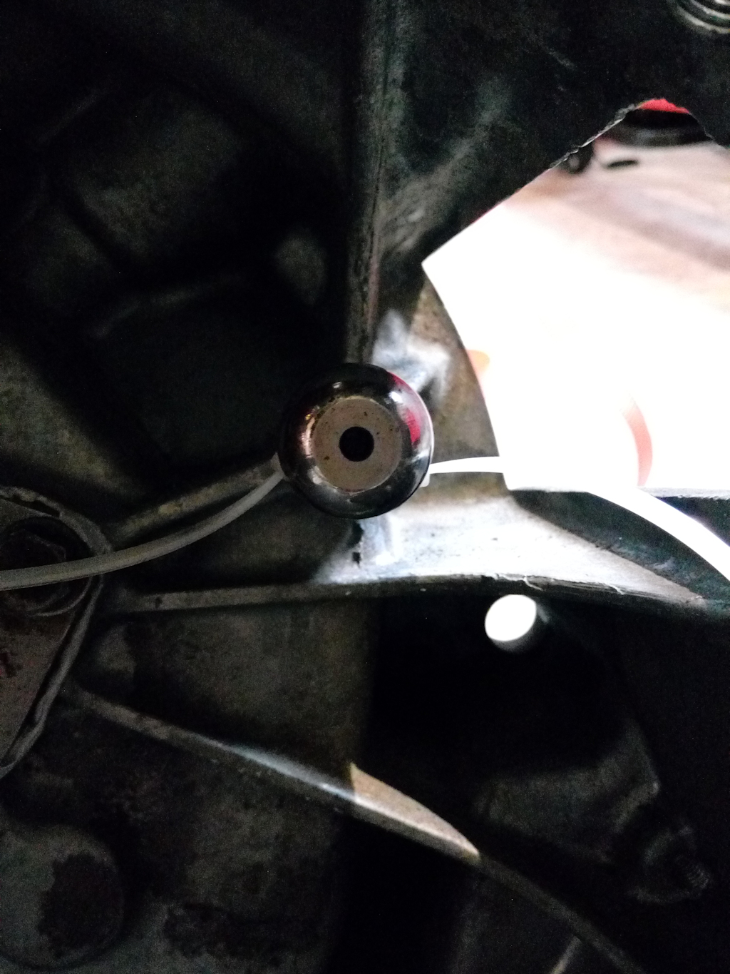

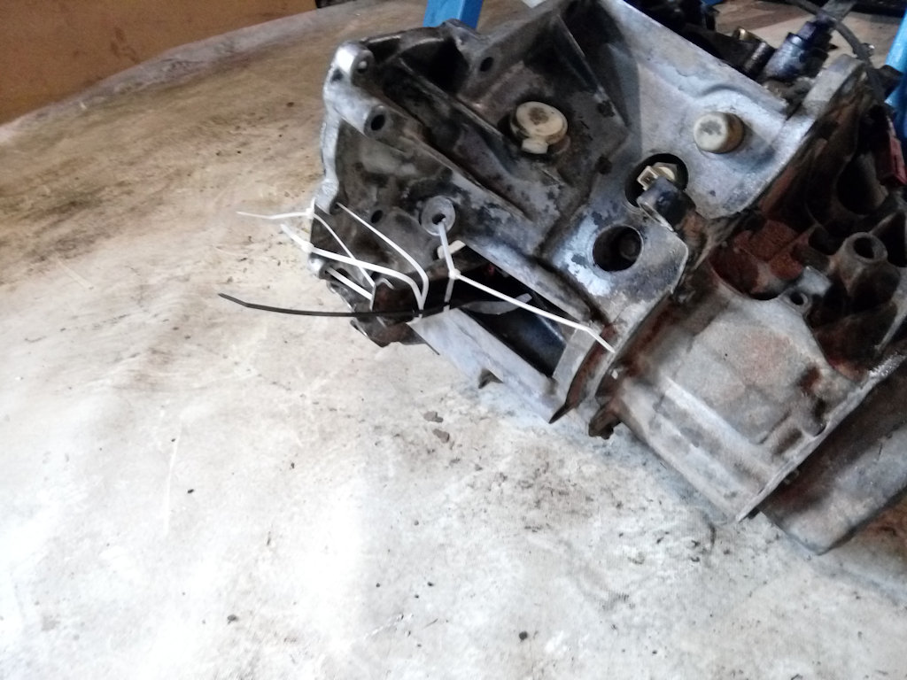

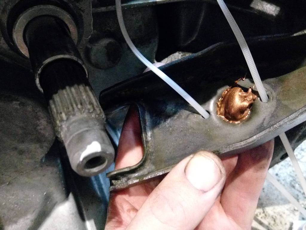

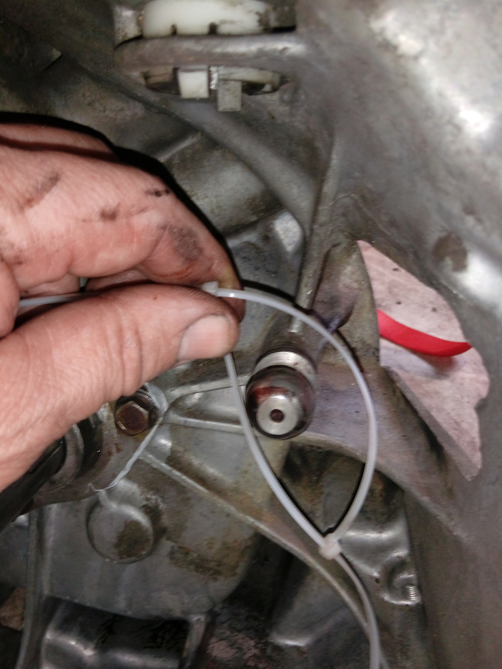

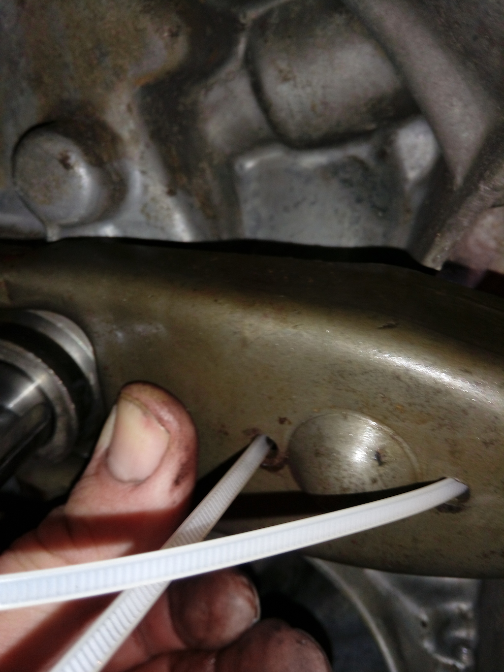

6. September 20188 J. Moin Gemeinde Ein Bild sagt mehr als 1000 Worte, hier meine Kabelbinderlösung wenn sich das Plastiklager des Kugelgelenks an der Ausrückgabel in Wohlgefallen aufgelöst hat. Beim letzten BX hat diese Lösung Jahre gehalten bis zur verschrottung, weil das Lager nach einstellen der Kupplung quasi keine Rolle mehr spielt. Gruß Hartmut Bearbeitet (6. September 20188 J. von Trompetentöter)

7. September 20188 J. Ersteller Hallo Torsten jetzt mach mir keine Angst, über die Qualität der Binder habe ich mir jetzt keine Gedanken gemacht, sowas ensteht ja aus der Not, in dem Fall trotz besseren wissens, hätte mir dieses dämliche Plastiklager ja auch im Vorfeld beschaffen können, habe schlicht nicht dran gedacht. Gut, beim letzten BX hat es so 80-100000 Kilometer gehalten dann war Schluss mit dem Auto. Glück ist halt, das einmal eingebaut, das Lager kaum mehr Belastungen ausgesetzt ist. Ich kann mir aber vorstellen das man die Ausrückgabel mit dem Original Lager mit etwas Geschick und Kamera auch bei eingebauten Getriebe wechseln kann, das werde ich dann versuchen, sollten die Kabelbinder nicht halten, vielleicht war bis dahin aber auch Motor oder Getriebe nochmal aus anderem Grund draussen dann kann man ja ein original Lager nemen. Andererseits will ich nicht wissen wie viele dieser Schaltgabeln ohne jegliche Sicherung in unseren Autos rumkutschieren weil die Kunststofflager vollig zerbröselt in der Kupplungsglocke liegen oder sie funktionslos hinterm Kugelgelenk baumeln. Gruß Hartmut Bearbeitet (7. September 20188 J. von Trompetentöter)

10. September 20188 J. Ersteller Hallo Nur um es noch komplett zu machen...die Ausrückgabel muss beim Einbau ins Getriebe natürlich auch noch gesichert werden, nur für die, die es noch nicht gemacht haben, sonst kann es passieren, das beim Einbau ins Fahrzeug aus versehen der Ausrückmechanismus betätigt wird und das Ausrücklager von der Gabel springt. Ein brüchiges Plastiklager würde diesen Vorgang so nicht überstehen, wenn es neu ist oder durch Kabelbinder ersetzt ist es kein Problem so zu sichern. Vielleicht hilft es ja wem, mein Wagen ist inzwischen wieder auf der Straße, Operation gelungen. Gruß Hartmut
