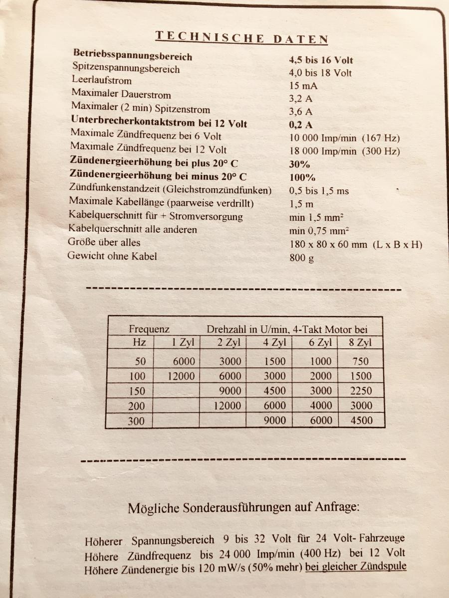

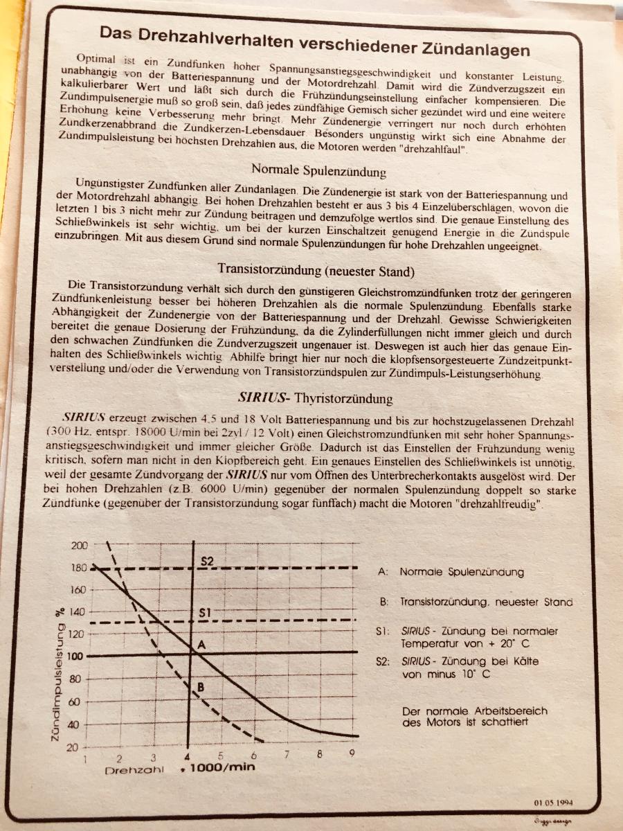

Hier ein paar Daten und Arbeitsweise der Sirius
