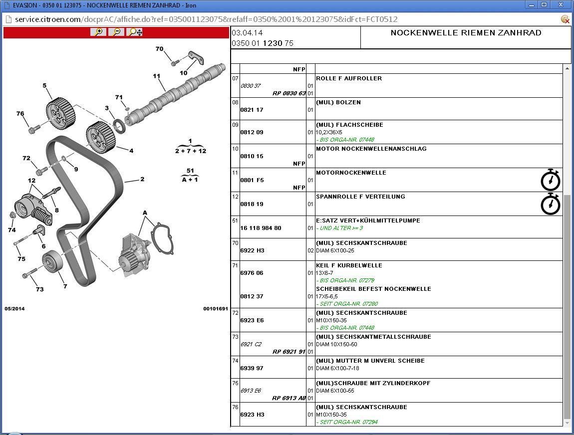

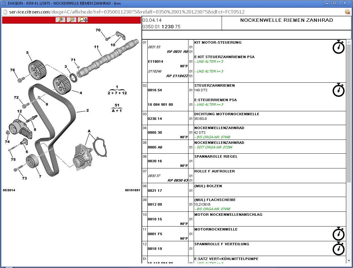

Ich habe keine Ahnung. Ich kann nur das hier beisteuern:
Vielleicht hilft's ja.
Gruß Stefan
