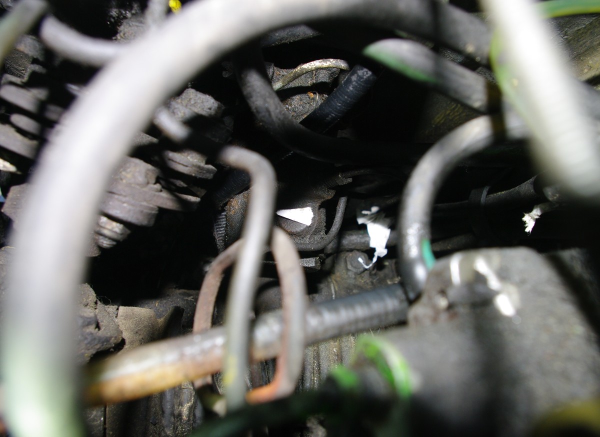

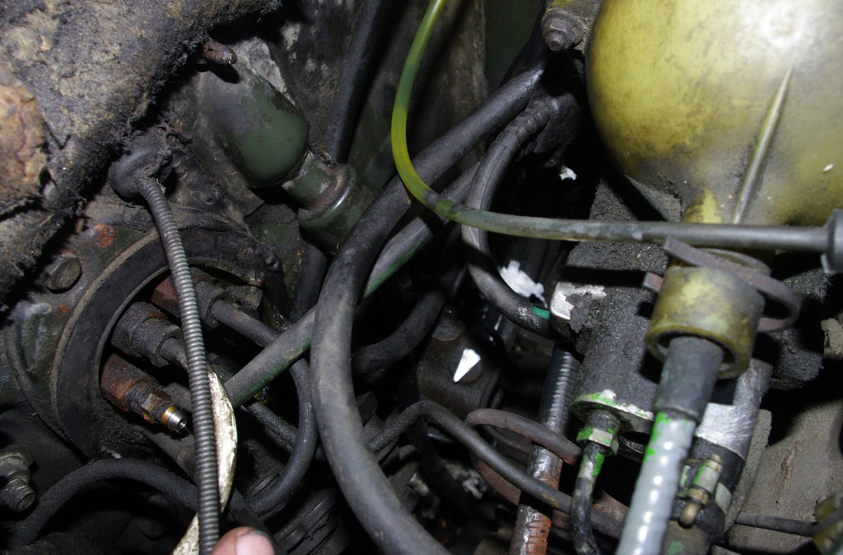

17. September 20188 J. Hallo, auf den Fotos habe ich mal (bis zur Schulter im Motorraum hängend...) mit einem weissen Dreieck das markiert, was ich für das Bremsventilhalte und mit einem weissen fussel die Rücklauf-Gummileitung, die recht fies von unten (!!) in einem Anschluss am Bremsventil steckt (Ligarex) und mit einer Verzweigung nach oben zum Vorratsbottich führt. Innen-Durchmesser 7 mm. Der Schlauch ist bei meinem Auto oben beim Bottich recht rissig. Von oben ist überhaupt kein Herankommen,- habe ich eine Chance bei abgenommenem linkem Vorderad ( ist es somit das, was Bernd_bln und Sylvester oben gemeint haben??) -? Grüße!: Bernhard
18. September 20188 J. Ersteller Das ist aber der kleine Oktopus. Rad ab , Spritzlappen ab und man kommt , zumindest besser, dran. Fummelig halt.
18. September 20188 J. (Das ist Leitung 3/7/8 auf derMicrofiche-Abbildung; Bremsventil-Vorratsbottich)
18. September 20188 J. Ersteller Hm, für mich sieht es eher so aus als das der Rücklauf vom Fliehkraftregler ist. Der Schlauch endet in einem kleinen Sammler (Foto) . Und dieser Sammler ist der kleine Oktopus.
18. September 20188 J. ...Ahaaa, da meinst Du wahrscheinlich den Schlauch, der über dem weißen Fussel zu sehen ist. Bei dem hast Du recht! Aber an den kommt man ja ganz gut hin -oben beim Fliehkraftregler jedenfalls (in welchen unergründlichen Tiefen er nach unten hin endet, wage ich mir nicht auszumalen... Lasse mich aber sehr gern informieren...! Denn den kleinen Tintenfisch (genaugenomen ist es meine ich ein Quintopus...) muss ich auch noch ersetzen). Ich hatte oben halt den Schlauch gemeint, der gaaaanz unten verläuft, und auf dem de r(größere) weisse Fussel draufiegt. Grüße: bernh
