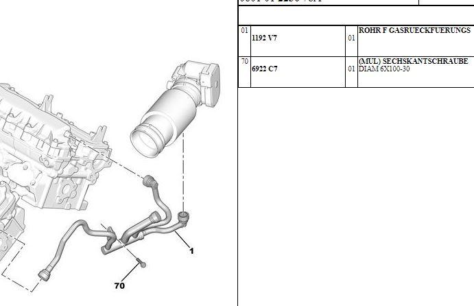

vor 1 Stunde schrieb Wurzelsepp:
Müsste es sein ?
Ging mir auch so. Ist eben eine ganz normale Intschinörsleistung.
Der 2. Schlauch von links wird nirgends montiert?
Ronald
Link zu diesem Kommentar
Auf anderen Seiten teilen

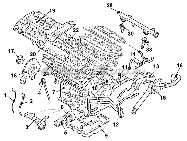

vor einer Stunde schrieb Wurzelsepp:
Hallo Ronald,
du erwartest doch nicht wirklich im Teileprogramm irgendeines Herstellers  aussagekräftige Abbildungen ?
:D
Es wird nicht besser: Nr. 14 ;) aber im Video werden bei 8.04 min 2 Schläuche unter der Drosselklappe abgezogen.
