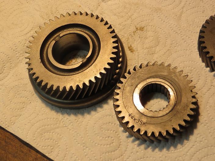

14. Oktober 20188 J. Die Zahnräder gehören immer paarweise zusammen. Wenn meine Unterlagen stimmen, dann gab es 35/28 (ü=0,800) und 37/28 (ü=0,757). Später wurden bei annähernd gleicher Übersetzung die Zähne zahlen erhöht. (Noch später bekam die Innenverzahnung (zur Welle hin) einen zusätzlichen Zahn) Ich habe eine originale Paarung vom X1 2.0i 16V da. Die hat 44/35 (ü=0,796) Zähne. Das entspricht ziemlich genau der 35/28 und wäre 5% kürzer (5% höhere Drehzahl) als die 37/28. Und so sieht's aus: Ich habe meine Xantiae immer gern mit einem 5. vom 1.9TD länger übersetzt. Der hat 38/25 (ü=0,658) bzw. später 47/31 (ü=0,660) und brachte mit ca. 20% weniger Drehzahl einen geringeren Verbrauch und Ruhe auf der AB, allerdings auf Kosten der Spritzigkeit. Gruß Stefan Bearbeitet (14. Oktober 20188 J. von spätActiva)
14. Oktober 20188 J. Ersteller Hi Stefan Das hört sich doch schonmal gut an. Hmmm passt das bei mir dann? Soll ichs nochmal aufmachen und schaun ob das Rad der Primärwelle passt - gabs da nicht unterschiede (irgendein Gleitstück mein ich mal wo gelesen zu haben)? Gruss Flo
14. Oktober 20188 J. Wie gesagt: die Zahnräder gehören immer paarweise zusammen. Bis auf die geänderte Innenverzahnung der Sekundärwelle beim X2 kenne ich keine Unterschiede. Du könntest versuchen, anhand der VIN die originale Paarung herauszubekommen. Gruß Stefan
