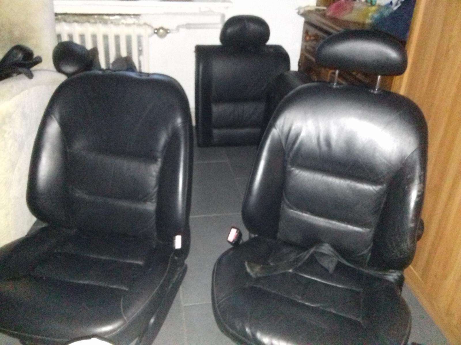

25. Oktober 20188 J. vor 13 Stunden schrieb HDI JUNKIE: Habe die Ausstattung von Janbo genommen. Bilder...
