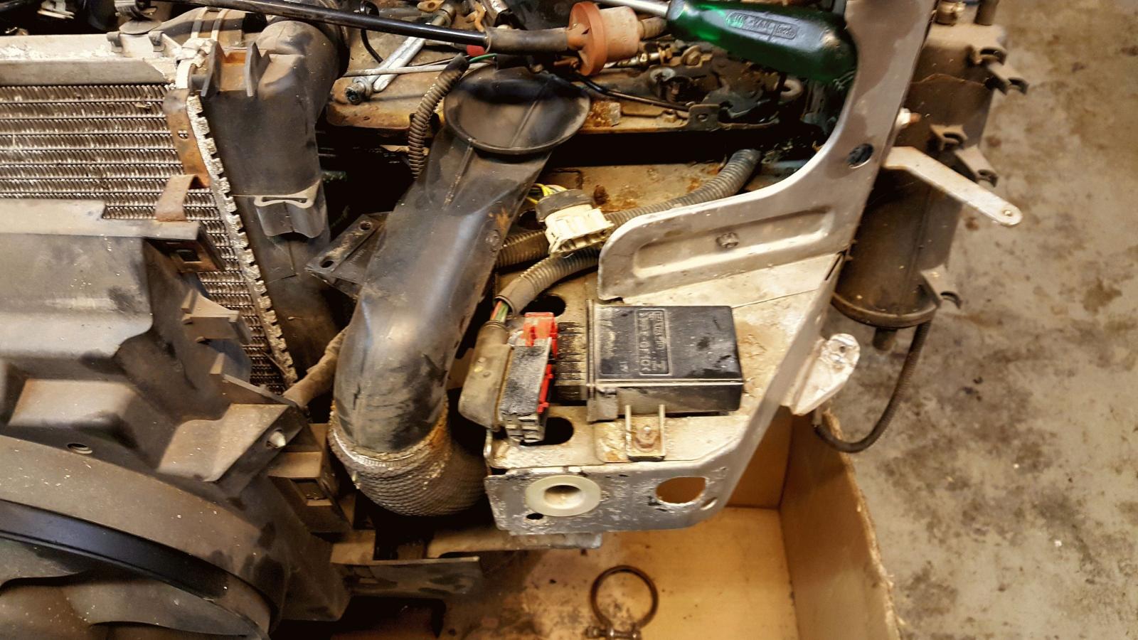

Hallo Allerseits,
hab vorn links beim Xantia X2 diese Bitronbox gefunden. Nun wüsste ich gerne, was die bedient.
Danke schon mal im Voraus

Hallo Bernd !
Die Box müßte die 2 (Motor-)Kühlerlüfter in Abhängigkeit von Kühlwassertemperatur und ggf. Klimaanlage steuern (Ein/Aus, langsam/schnell).
Die Funktion läßt sich teilweise vorab testen: Zündung Ein, Motor Aus. Jetzt braunen Stecker vom Temp.-Geber (nahe am Thermostat) abziehen.
Die Lüftermotoren müssen nun mit hoher Drehzahl laufen.
Gruß Wolfgang

Hallo Wolfgang,
danke für die detaillierte Erklärung. Testen kann ich die nicht mehr, ich weiss aber, dass das Ding funtioniert hat. 2 Lüfter sind an dem Xantia auch verbaut, wegen der AHK. Dann kann ich das Teil ja beschriften und weglegen.
Gruß, Bernd

Vielleicht kommen hier alle zusammen.
Bernd  fragte nach einer bestimmten Bitronbox im Xantia und gab auch mit einem Bild die genaue Lage an.
Es ist unwahrscheinlich das bei anderen Xantias an dieser Stelle eine Box mit anderer Aufgabe verbaut ist.
Da er die Funktion der Box nicht kannte war die Frage nach der "Bitronbox" doch sicher gut verständlich.
Ich glaube damit sind die einzelnen Kommentare einzuordnen.
Peter
