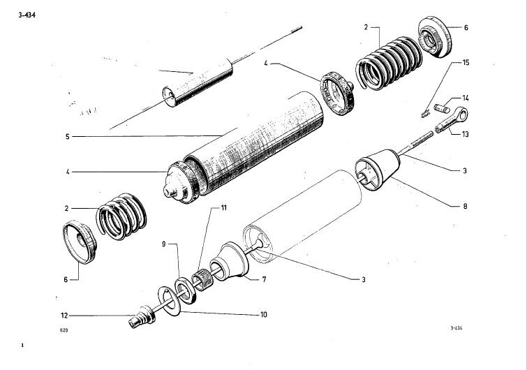

suche die Abstandshülsen für die Federtöpfe beim Ami Super, die sind aus Alu und nicht aus Gummi wie bei allen anderen 2CV und Ak's. Diese Abstandshülsen sind im Bild als Nr. 7 und Nr. 8 zu sehen.

7 und 8 reichen nicht wenn Du umrüsten willst, weil sie kein Ersatz für die Gummiteile sind.
Hallo Jozzo,
sind 9, 10 und 11 auch unbedingt notwendig? Oder noch was anderes? Die stärkeren Federn vorne?
vor 11 Stunden schrieb cit.cv:
Hallo Jozzo,
Ja, diese Sachen sind unbedingt nötig, 9 ist ja die Mutter die es verschraubt.
Welche Federn vorn sind kann ich Dir mit sowenig Angaben nicht sagen.
Was wird das überhaupt, wozu der Umbau?
Bei der Ami 8 Limousine sind zB. die stärkeren Federn vorn, beim Ami 8 Break dagegen hinten.
