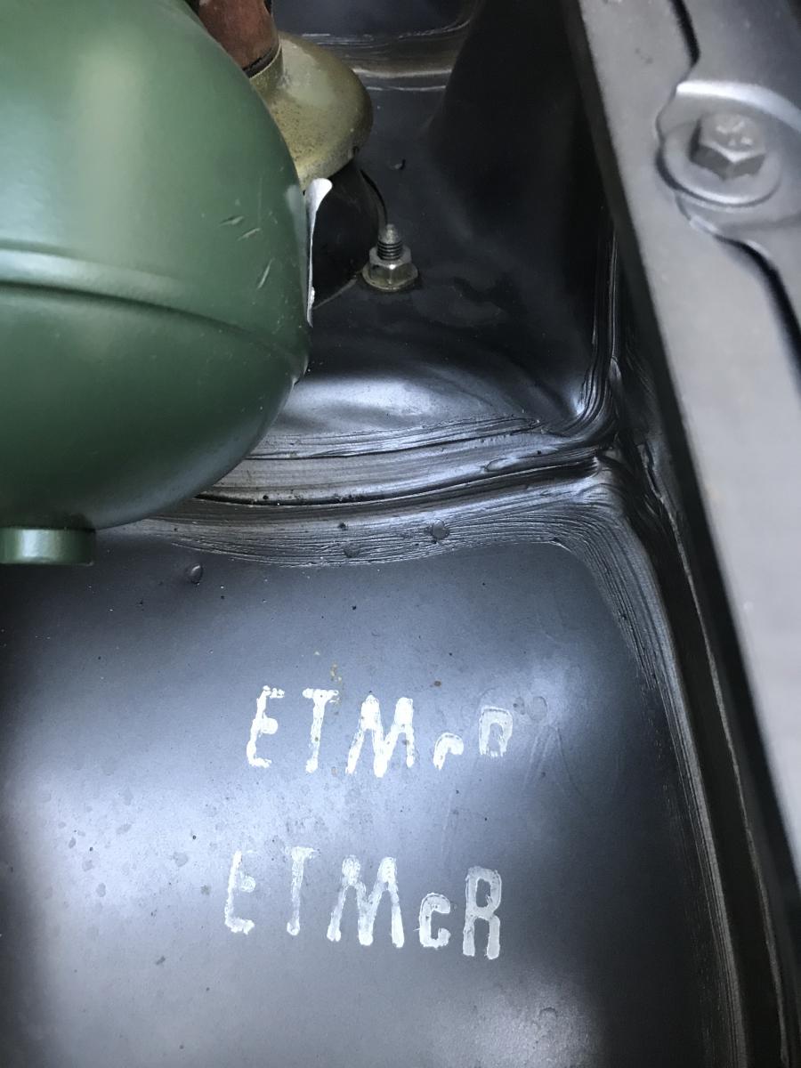

Farbcode BX Royale
Was bedeuten die beiden letzten Buchstaben des Farbcodes meines 1990er BX Royale in gris axinite, siehe Foto? Eine Nuance?
Zweischichtlackierung
Der Vollständigkeit halber:
ein S am Ende wäre ein Kunstharz-Einbrennlack (z.B.2CV, Acadiane, Visa, GSA)
ein A am Ende ist ein thermohärtender Acryllack (z.B.LNA, Visa, CX)
Der kleine Buchstabe variiert je nach Modell. Beim 2CV ist z.B. immer ein d vor dem Lacktyp
Bearbeitet ( von EntenDaniel)
Die 4. Stelle ist der Lackhersteller.
vor 7 Minuten schrieb bx-basis:
Meine auch, das so schon mal irgendwo gelesen zu haben.
Danke!
