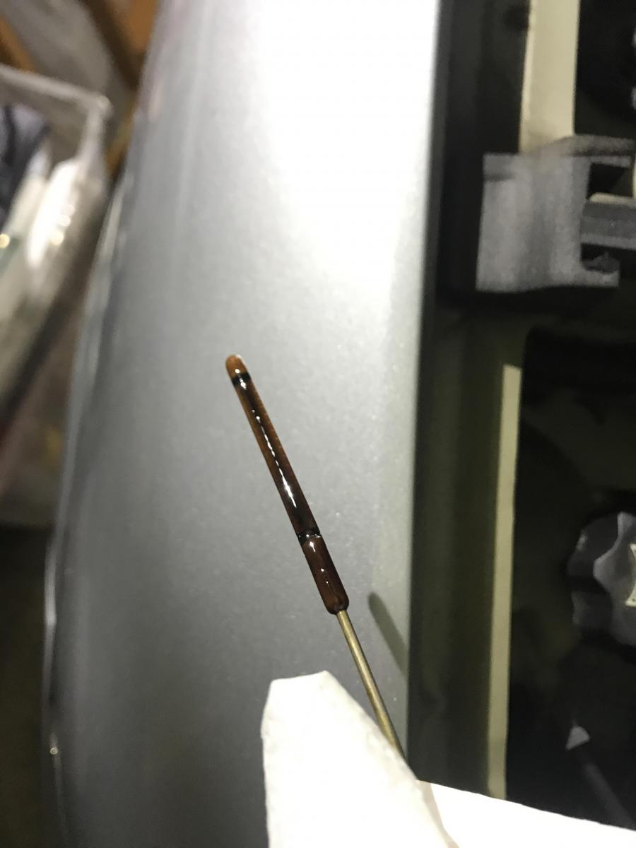

bis vor ca. 1 Monat fuhr mein Citroen C3 1.4i 2 Jahre mit dem selben Öl (5W40) problemlos herum und es musste auch nie etwas nachgefüllt werden. Ich habe einmal in 2 Jahren etwas Kühlflüssigkeit nachgekippt (vllt so 200 ml). Vor einem Monat habe ich einen Ölwechsel gemacht und bin seitdem rund 500 km Kurzstrecken gefahren. Jetzt 2x 180 km Langstrecke und das Auto Abends abgestellt. Am nächsten Tag waren Ölflecken unterm Auto zu erkennen. Daraufhin habe ich den Ölstand kontrolliert und gemerkt, dass der Ölmessstab voller Öl ist (siehe Bild), also weit über der Max Markierung.

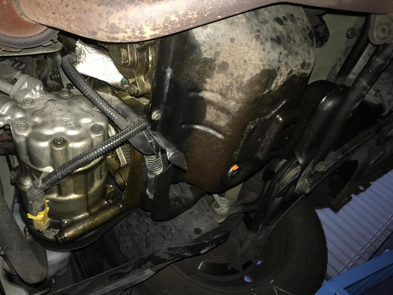

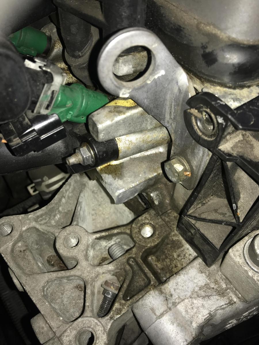

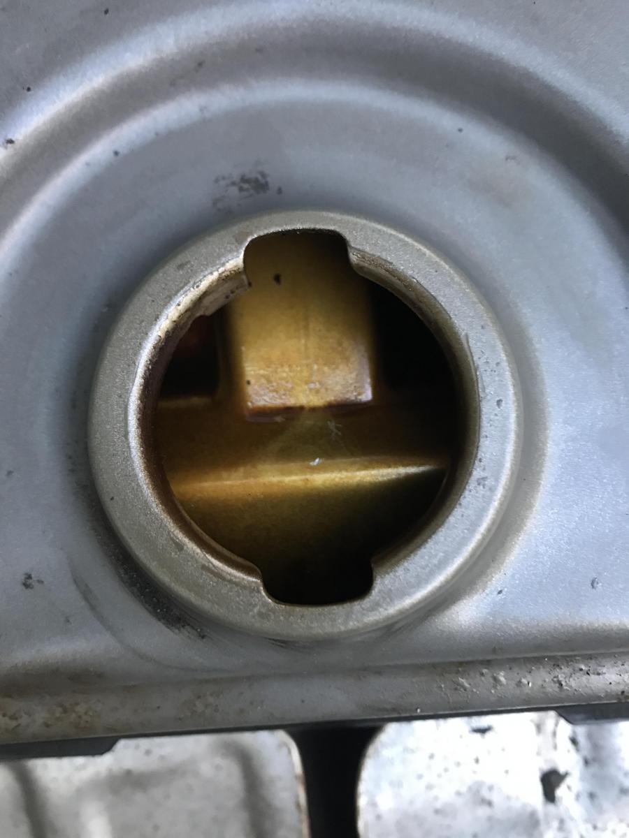

Dann habe ich mich unter den Wagen gelegt und geschaut, wo das Öl herkommen kann. Ich war etwas geschockt, da war echt sehr viel Öl (siehe Bild). Ich habe das jetzt notdürftig gereinigt und auch im Motorraum von oben Ölspuren beseitigt, sofern sie erkennbar waren und werde weiter beobachten.large.oelpeilstab.JPG.0c1fe6a69b561fc2bb2c776468eac6ff.JPGlarge.oeleinfuellstuzen.JPG.046f84c011ca1d1abd58613b4f87d9e1.JPGlarge.oel_von_oben3.JPG.745bcbb997910ffdcd4d4ca8af053011.JPGlarge.oel_von_oben2.JPG.cebcd03667b29f2c4071fda92c01add2.JPGlarge.oel_von_oben.JPG.4fe9ffd50c977bcb007d3aa8cfc18784.JPGlarge.veroelterUnterboden2.JPG.d0688775210174ad8dc112d58dd6ed1c.JPGlarge.veroelterUnterboden3.JPG.de65cf460cf802e68e144e9a7d236c0b.JPGlarge.veroelterUnterboden1.JPG.e73f556f484d2c98c6137977a4862aed.JPG
Das Kühlwasser ist nicht schleimig, nur ein bisschen braun-rot (das ist doch normal?) und am Öldeckel gab es keinen "Schmand" oder so.

Der Ölverlust wird durch die fragile Konstruktion der Kopfdichtung verursacht, ist beim TU quasi ein Standardproblem. Der zu hohe Ölstand kann auch vom Ölwechsel kommen, manche Quellen (z.B. die Betriebsanleitung) schreiben was von 3,5l Füllmenge, in Wirklichkeit ist bei diesem Motor bei 3,0l die MAX-Marke erreicht. Einfach mal gucken wie viel Öl aufgefüllt wurde. Jetzt muß der Kopf runter, dann kommen Öl und Kühlwasser auch gleich frisch rein und man hat wieder eine Weile Ruhe...

Dein Motor ist ja nun schon nicht mehr feucht, sondern tauchnass - da ist schon relativ klar, woher es kommt. Die Kopfdichtung ist wie beschrieben durch, und es wird nach außen hin Öl herausgepresst. Wenn es so viel ist, dass es schon Flecken hinterlässt, solltest du bald handeln. 1100nochwas sind frech, das stimmt. Der Zylinderkopf am TU3 geht fix runter, geplant werden sollte er immer, und er ist schnell wieder aufgebaut, samt neuem Riemen und neuer Wasserpumpe (Zahnriemenwechsel ist damit erledigt.) 600 sind da eine gute Hausnummer.

Mal eine doofe Frage ... kann das Öl auch aus der Ventildeckeldichtung kommen und diese einfach defekt sein? Die ließe sich ja sehr günstig selber tauschen .... und vllt haben die echt einfach zu viel da rein gekippt so dass es dann an der Stelle raussuppt. Heute war wieder alles vlll Öl, es kam aus dem Bereich des Ventildeckels, den ich gestern gesäubert hatte.
Die Wahrscheinlichkeit daß es nur der Ventildeckel ist der da leckt ist verschwindend gering.
