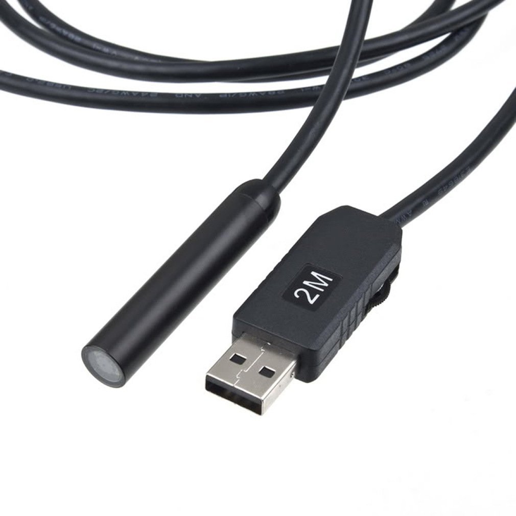

Üblicherweise geht es von den Lüftungschlitzen erstmal in den Heizungskasten und nicht gleich zum Filter. Man könnte mit einer USB Minikamera versuchen den Ring in dem Lüftungsrohr zu entdecken und ihn mit einem Drahthaken zu erwischen.

Ansonsten wie gernot sagte Endoskopkamera,in der Bucht 5 mm Durchmesser ,2m lang ca 9 Euro.

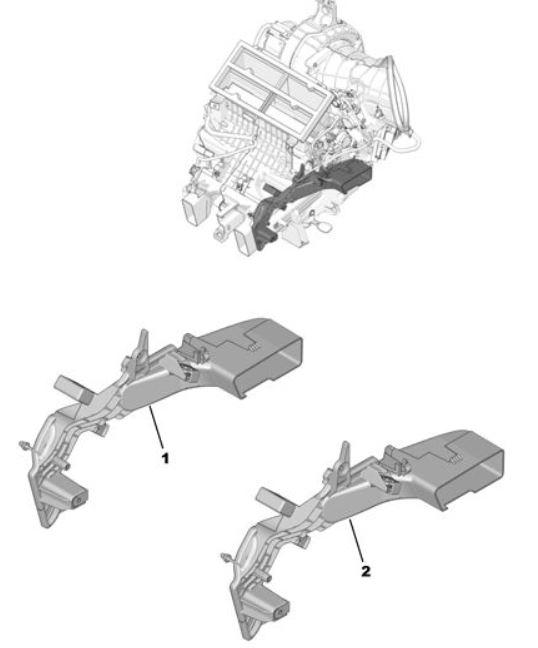

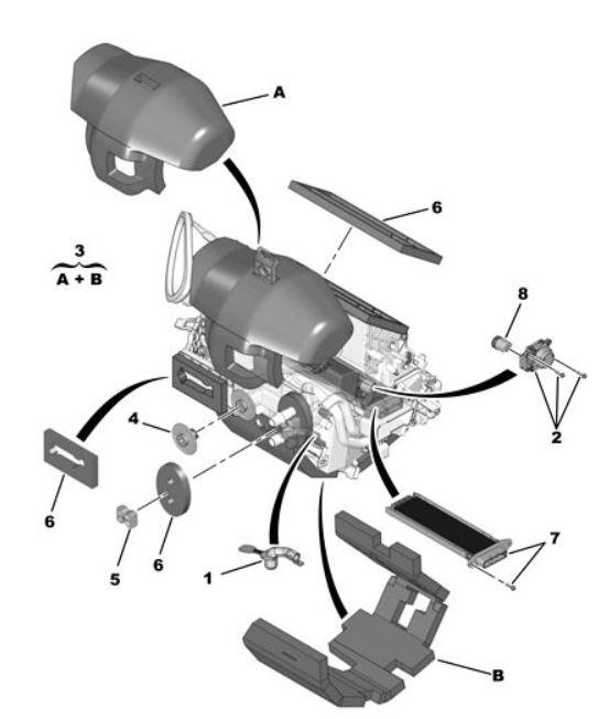

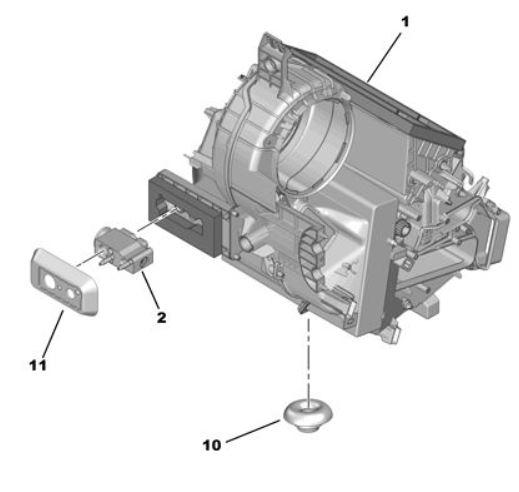

Der Pollenfilter ist Nr. 8 und somit im Motorraum? Der Ring könnte bis zum Elektroheizer Nr. 7 (Bild 4) durch die Klappen fallen.
large.hz-2.JPG.f46ceed5ba7b575562c7bc1ccf914778.JPGlarge.hz-4.JPG.3c5a6dafd084b2d4652ec1c8ab4ccabd.JPGlarge.hz-3.JPG.3437e567f734c0fdddbe3afd1ad7b306.JPGlarge.hz-1.JPG.5ad211891e5b1a16b0e6078f9ca3bfc6.JPGlarge.hz-6.JPG.23040a57aeedd87aa5ec1b78bd456fc9.JPGlarge.hz-5.JPG.bb020769fbb43d78f484b98a13f1ca2e.JPG

Wenn ich mir die Bilder der Heizung angucke, liegt der Ring nicht auf dem Innenraumfilter, sondern auf dem Heizungswärmetauscher.

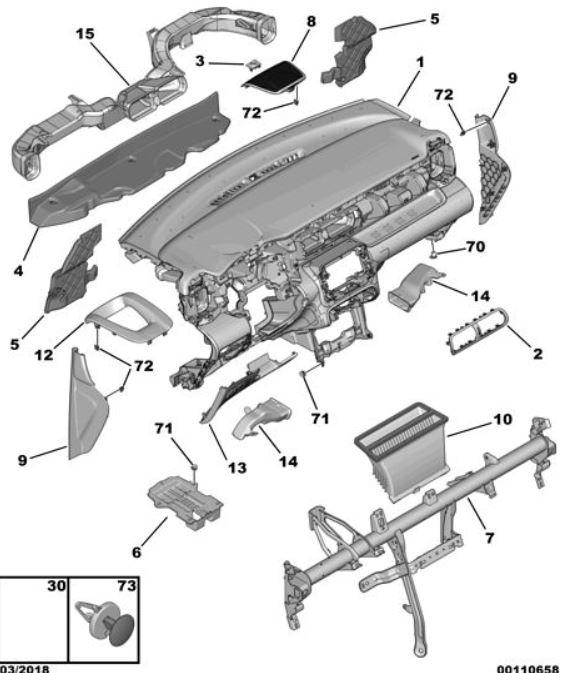

Das ist irrelevant, weil dort der Ring nicht sein kann. Der Pollenfilter bzw. der Ansaugstutzen ist außen vor der Windschutzscheibe (Saugseite) vor dem Gebläsemotor. Der Ring kann nur durch die lange Defrosterdüse in den Luftkasten  (Druckseite)  hinter den Gebläsemotor gefallen sein.
Von der Defrosterdüse in den scheibenseitigen (in Fahrtrichtung liegenden) Kanal des Schachts Nr. 10 ( Bild mit I-Tafel) durch die Dichtung 6 in den Luftkasten.
Der Schacht 10 "steht" auf der Dichtung 6.
Im Luftkasten sind mehre Kanäle (3?)  1 zu Scheibe (Defrosterdüse),  2 Auströmer I-Tafel (Nr. 15) und 3 zum Fußraum.

Am 1.11.2018 um 15:00 schrieb Roger_Rabbit:
Endoskopkamera für n 10er ???
Das sind "USB-Kabel" mit Fotosensor und LED für den Laptop.
Ronald
Japp. Hab mich mal schlau gemacht und sonn 5 M Teil bei "dessennameichnichtmehrsage" bestellt, war gerade Sonderangebot. Damit kann ich dann auch mal in unsere Uralt Abflüsse schauen. Beim Auddo hab ich dann ein paar M über . Wusste nicht, das die Teile sooo billig geworden sind. Danke .
Ja, ich hab auch gerade ein 5m Teil für 6,65 geordert :)

Ich kann mir nur vorstellen, dass der Ring durch das Gitter der I-Tafel in den vorderen, linken Schacht bei 6 in den Luftkasten gefallen ist. Der hintere , rechte Schacht führt zu den seitlichen und mittleren Lüftungsgittern.
2+8 ist ein Stellmotor für eine Luftklappe, welche die angesaugte Luft naach oben (Scheibengitter) und/oder Lüftungsgitter verteilt. Darunter ist bei allen (?) Diesel eine vermutlich "ringdichte" elektrische Zusatz-Heizung. Das Rechteck Nr. 7.
Eventuell kann diese Heizung vom Fußraum der Fahrerseite aus, hinter einer Blende ( ggf. eine in den Fußraum verlängerte Seitenwand der Mitttelkonsole) oberhalb des Gaspedals  herausgezogen werden. Die Heizung dient zur Vorwärmung der Luft zur Scheibe und zu den Insassen, wenn der Motor noch nicht warm genug ist.
Luftkasten Fahrtrichtung nach links
Falls der Ring an der Zusatzheizung und den Klappen vorbei ist, könnte er bis zu den Kanälen für den Fußraum hinten durchgeruscht sein. Die Öffnungen unten links (Luftkasten nun Fahrtrichtung nach rechts).
Diese verlaufen unter der Mittelkonsole
