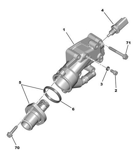

Kühlkreislauf entlüftet (Ventil am Wärmetauscher)
Sind da nicht mehr? z.B. Hohlschraube (Inbus) im  Thermostatgehäuse?

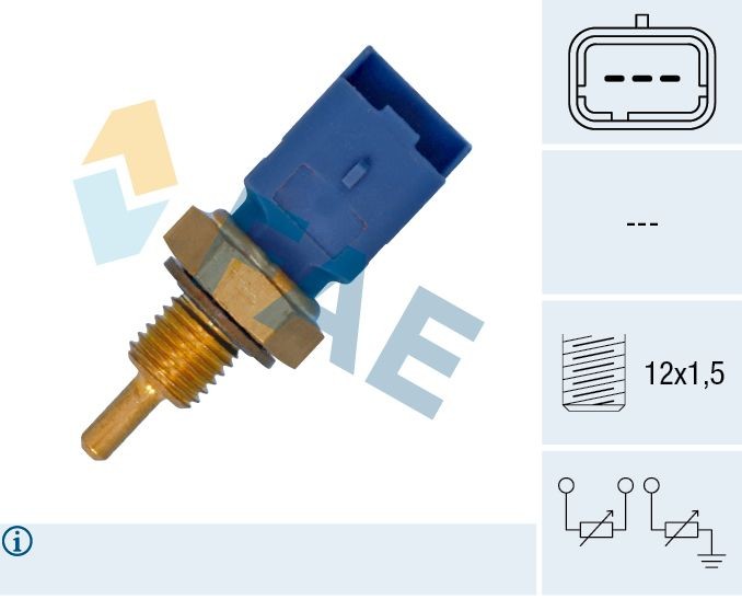

Was mich ein wenig verwundert hat, der Kühlmitteltemperatursensor hat 3 Pins, es sind aber nur 2 von der Fahrzeugelektronik belegt? Im dritten Pin ist ein Stück restkabel...
Ist das Original oder benötigt der Kühlmitteltemperatursensor 3 Pins?
Ich kann morgen auch gerne ein Foto machen...

Am 3.11.2018 um 11:16 schrieb DeathRace1988:
Kühlmitteltemperatursensor getauscht (Febi)
vor 13 Minuten schrieb DeathRace1988:
Am 3.11.2018 um 17:52 schrieb Ronald:
es gab einen Wechsel des Sensors ab Orga 09546 28.09.02 von blau (3-polig) 1338A6 zu grün (2-polig) 1338A7.
Ronald

Ich habe die Orga 09321 und habe den febi bilstein 37171 Sensor verbaut.
Das heißt also... bei meinem fehlt das dritte Kabel :wacko:
Bearbeitet von DeathRace1988
Link zu diesem Kommentar
Auf anderen Seiten teilen
vor 18 Minuten schrieb DeathRace1988:
Der 3. Pin könnte auch für eine andere "Schaltung" ( 1 Kabel gegen Masse/ Karosse) nötig sein, welche Citroen nicht nutzt.
