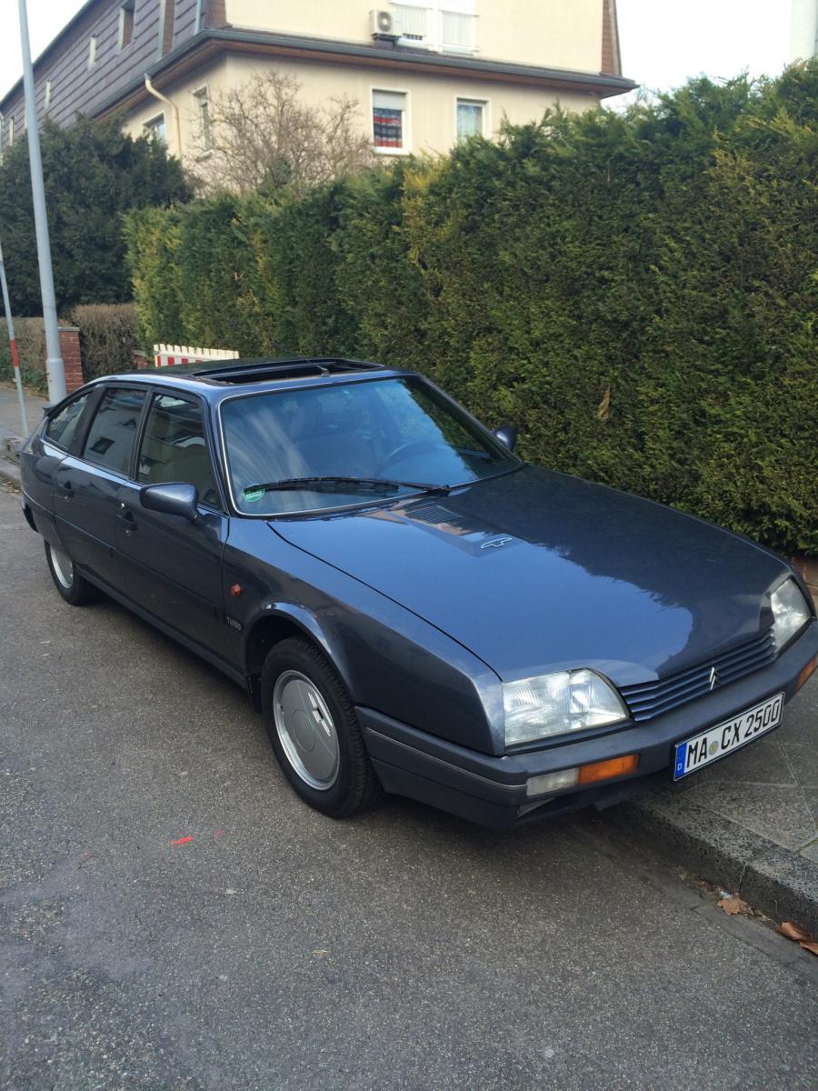

Hallo Gemeinde,
suche dringend ein Getriebe für meinen geliebten 2500 Turbo II. Wer kann helfen oder mir Tipps geben wo ich eins finden kann. Bin ganz verzweifelt.
Bearbeitet von solist111
Bild hinzugefügt

Bei dem guten Lack lohnt es sich meiner Ansicht nach, nach einem Getriebe zu suchen. Zum Schlachten zu schade.

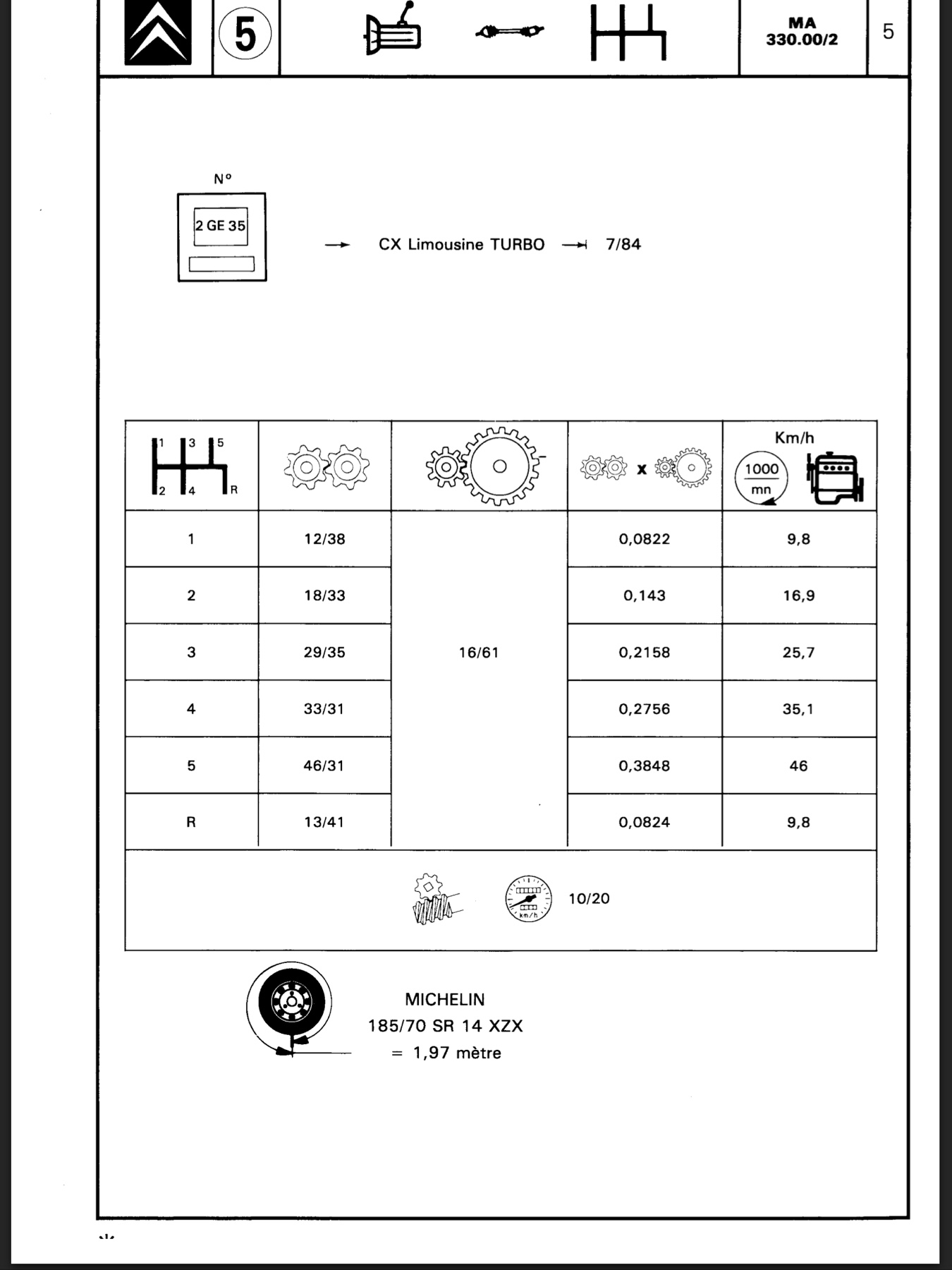

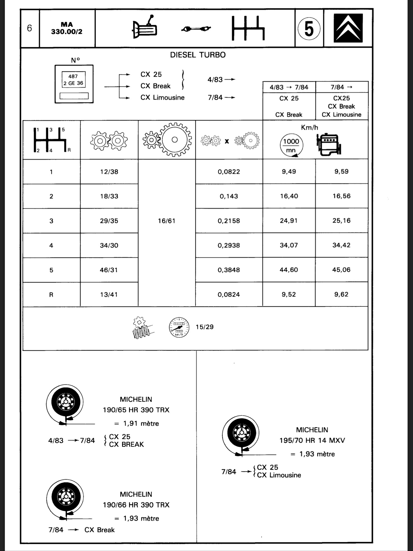

wenn er schneller werden soll muss man schon ein Getriebe vom TD2 nehmen, das TD1 ist minimal kürzer übersetzt
Dann reiche ich mal für interessierte die entsprechenden Übersetzungen für die Getriebe vom TD2 und dem Turbo 2 nach. Ein Teil des "schneller werden" könnte natürlich auch an der unterschiedlichen Tacho-Übersetzung liegen :-)
Das TD2 Getriebe (GE95):
Das Turbo 2 Getriebe:

Nun deutlich schneller wird ein CX GTI T2 durch dass TD2 Getriebe nicht, bei 150km/h dreht er 200 1/min weniger aber etwas leiser.
