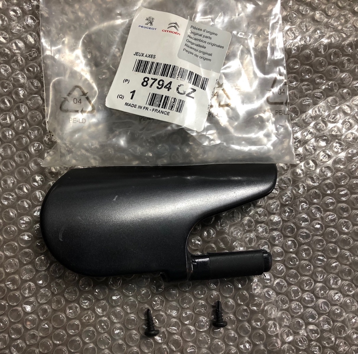

13. November 20187 J. Hallo, Ich suche für den Xantia break die Halteachsen links und rechts für das Rollo zum schließen (einhängen) . Leider neu nicht mehr lieferbar. Hat jm Neuteile liegen? Hier die OE Nr 8794 GZ

24. Mai 20215 J. Ich hol das nochmal hoch. Die Neuteile haben gerade 1,5 Jahre gehalten. Das Zeug scheint auch in der Verpackung zu altern. Gibt es elegante Lösungen, also keine Spaxschrauben oder ähnliches. Irgendwie soll das schön aussehen und stabil sein. Über Vorschläge oder auch Fotos bedanke ich mich. Grüsse Eric

24. Mai 20215 J. Ich habe die aufgebohrt und einen Gewindestab reingedreht, hält nun schon ne ganze Weile.

26. Mai 20215 J. Moin, eine Kopfamputierte Spaxschraube und beide Enden wieder zusammendrehen. Der entstehende minimale Spalt stört dort überhaupt nicht. Was spricht dagegen??? Gruß, Christoph
27. Mai 20215 J. Ich hatte beim letzten Xantia eine Spax-Schraube eingedreht und diese formvollendet und farblich passend mit Tape umwickelt, bis sie den korrekten Durchmesser hatte - mein Furz dazu 🤣 Ich habe aber auch noch eine unbenutzte und originalverpackte Haltenase (oder waren da zwei in dem Beutel?) gestern beim Aufräumen gefunden. Ich schaue noch mal nach und gebe hier Bescheid.
