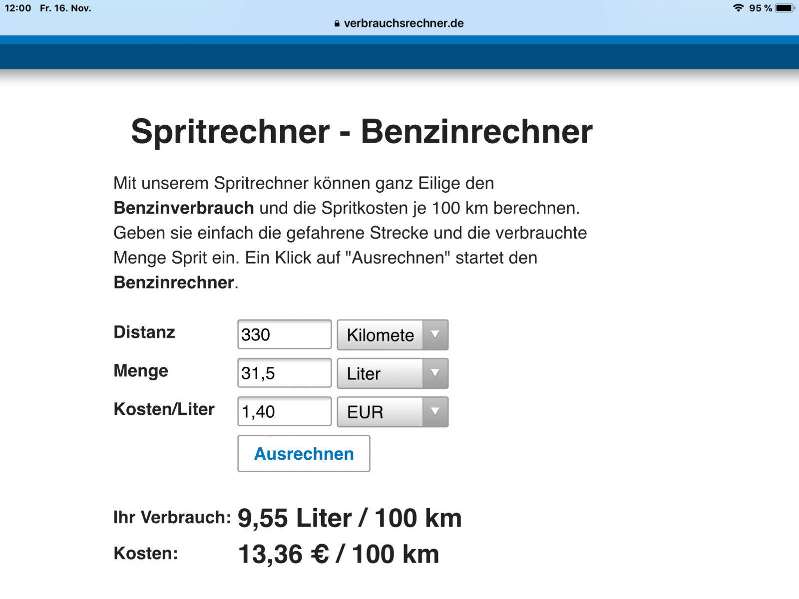

16. November 20188 J. Ganz frisch gefüllt. Ich fahre viel Kurzstrecke. Mir machen die 13,36€ auch viel Spaß
