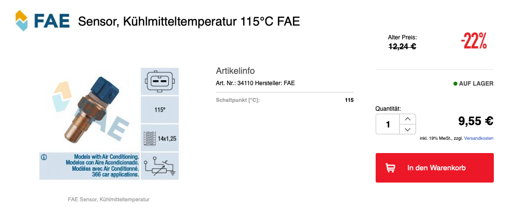

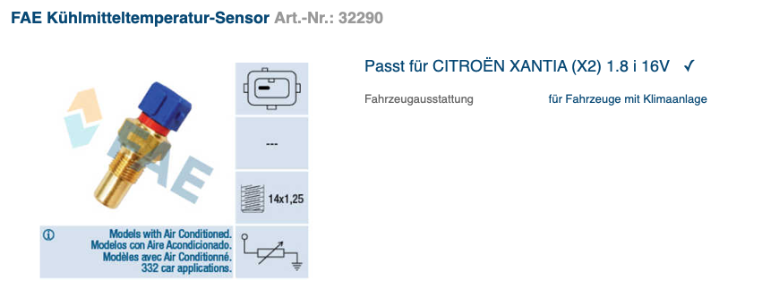

Ich nehme die Diskussion hier als Anlass bei meinem Xantia X2, 1,8i 16v auch mal den grünen und den blauen Sensor zu tauschen, weil meine Anzeige seit einiger Zeit nur noch knapp über 60°C geht ausserhalb der Stadt anzeigt und Torsten den Wechsel ja auch grundsätzlich empfiehlt. Den grünen meine ich eindeutig identifizieren zu können, bei dem blauen finde ich aber mindestens diese beiden Varianten, beide angeblich für Fahrzeuge mit Klima. Aber warum hat der eine zwei Stecker, der andere nur einen? Welcher ist der richtige für mich?

Der mit den 2 Anschlüssen hat wohl noch die Funktion für eine Warnlampe integriert die dann ab 115° aufleuchtet.
Bearbeitet ( von Manson)
Ist eigentlich ganz einfach, du musst nur gucken wie viele Kabel an deinem Stecker sind.
vor 10 Minuten schrieb Manson:
Alles klar, danke!
