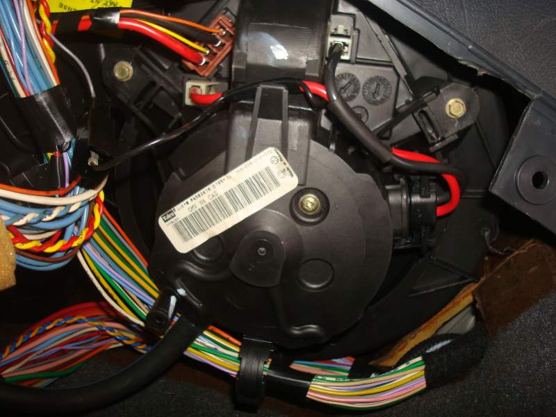

Dann würde ich mich vergewissern, dass beim Xsara II auch "AUTO" am Lüfterregler steht und dann im Beifahrerfußraum das Gebläse ausbauen und gegen das im Xsara I tauschen.
Die Lüftersteuerung ist die Druckgußplatte mit den 2 Transistoren am Motor.

Die Betätigung ist eigentlich NIE Schuld wenn der Lüfter nicht läuft. Vorwiderstand fällt bei geregelter Klima natürlich raus. Bleibt das Modul auf dem Lüfter, der Lüfter selbst, die Anschlußstecker und nicht zuletzt das Steuergerät für die Klimaanlage. Kann man sogar mit Lexia prüfen...
Ähm wenn ich auch nicht alles gelesen habe, wo ist das Problem ???
 Vom Schlachter 3 Schrauben raus, beim Patienten 3 Schrauben raus und dann den Schlachterlüfter in den Patienten einbauen  3 Schrauben ?

Nö, im Beifahrerfußraum den Teppich unter der I-Tafel entfernen ( Plastikdübel an der Vorderkante) und der Lüfter "steht" senkrecht hinter dem Handschuhkasten.
https://www.andre-citroen-club.de/forums/topic/84331-heizungs-gebläse-lässt-sich-regeln-aber-geht-nicht-aus-transistoren-defekt/?do=findComment&comment=942773
Ronald
Und um zu testen ob der Lüftermotor noch geht kann man einfach direkt 12 Volt auf die beiden Anschlüsse geben auf denen die einzelnen Flachstecker sitzen. Rotes Kabel +12V, schwarzes Kabel Masse, damit müßte der Lüfter dann mit Vollgas loslaufen.

...ich fasse es nicht. Werde sobld ich Zeit hab dabei gehen und dann berichten.
Wo habt Ihr eigentlich immer die schönen Bilder und Schaltpläne her. Für BX und CX bin ich ja mit Reparaturanleitungen ganz gut ausgestattet( fehlen nur die passenden Autos ), aber für Xsara bzw, Berlingo kann ich nichts im Netz finden.

Das war nur als Hinweis gedacht wie man den Lüftermotor als Fehlerursache ausschließen kann. Den Lüftermotor mit Direktanschluß vernünftig zu verkabeln (Kabelquerschnitte, Absicherung etc.) ist in jedem Fall mehr Aufwand als den Fehler zu beheben.
Beitrag 309 kommt die Lösung :
Die polnische Werkstatt hat im Xsara ein Kupplungsseil vom Berlingo verbaut und der Xsara-Lüfter treibt den Berlingo als E- Motor an
