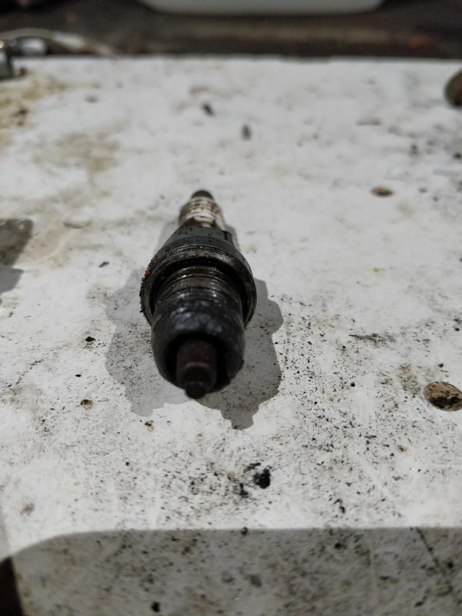

Zur Story dieses Fahrzeugs: er kam damals (vor rund 50.000 km) zu uns. Die Diagnose einer Werkstatt war damals, dass eine Einspritzdüse nicht mehr ganz in Ordnung ist. Das äußerte sich dadurch, dass der Motor nach dem Kaltstart nur auf 3 Zylindern lief. Nach 400 - 500 m lief der Motor auf allen Zylindern. Wir haben die Düsen getauscht und es trat keine Verbesserung ein. Also haben wir mal ganz old school nach den Kerzen geschaut. Dabei stellte sich heraus, dass eine Kerze (dritter Zylinder) schwerer raus ging als die anderen und auch ein anderes Fabrikat verbaut war. Wir haben daraus geschlossen, dass die Werkstatt vorher sich wohl nicht getraut hat, die Kerze heraus zu drehen und sie beim letzten Kerzenwechsel einfach drin gelassen hat. Die Kerze hatte leider keine Masseelektrode mehr. Die hat sich wohl irgendwann in Richtung Auspuff verabschiedet.
Das Ganze sah dann so aus, wie auf dem ersten Bild zu sehen ist.

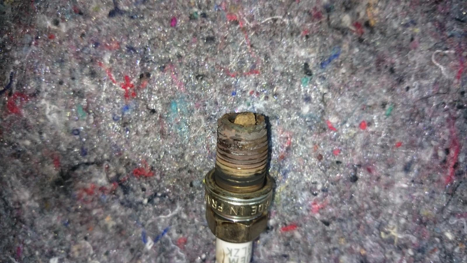

Es wurden 4 NGK V-Line 23 eingebaut. Der Motor hat die ganze Aktion wohl unbeschadet überstanden. Jetzt 50.000 km später (der Motor lief bis dahin völlig unauffällig, Leistung da, ruhiger Motorlauf und kein besonderer Ölverbrauch), sollten im Rahmen eines Einbaus einer Gasanlage die Kerzen getauscht werden. Wiederum gab es Probleme, die Kerze vom dritten Zylinder heraus zu bekommen. Diese sah dann so aus, wie auf Bild zwei zu sehen ist.
Beide Masseelektroden komplett weg. Dadurch, dass die Mittelelektrode munter gegen das Kerzengewinde gefunkt hat, wurde das Gewinde der Kerze beschädigt. Das führte dann dazu, dass sich beim Herausdrehen das Gewinde im Zylinderkopf verabschiedet hat. Und wir fragen uns jetzt, wie so etwas sein kann? 50.000 sind keine besonders hohe Laufleistung für diese Kerzen. Der Motor zieht definitiv keine Fremdluft, der Ansaugtrakt ist dicht. Das beschädigte Gewinde im Zylinderkopf wurde repariert. Beim ersten Kompressionstest haben wir 0 bar gemessen. Der Motor wollte auch erst nicht starten. Nachdem wir ihn dann zum laufen gebracht haben, haben wir erneut die Kompression gemessen. Ergebnis waren 12 bar. Motor über Nacht abkühlen lassen - immer noch 12 bar. Zauberei? Der Motor läuft jetzt wieder. Er tut das auch meistens unauffällig..... Zwischendurch fällt immer mal wieder ein Zylinder aus, wenn er im Stand läuft. Nach ein paar Sekunden ist alles wieder o.k. Es macht keinen Unterschied, ob Gas- oder Benzinbetrieb. Wir sind uns nicht ganz sicher, welcher Zylinder zwischendurch aussteigt.
Wir stehen hier vor einem Rätsel. Kann eine defekte Zündspule dafür sorgen, dass sich die Masseelektroden verbschieden?

Also ich hatte es mal beim 1.6 i das der nur auf 3 Pötten lief die Zündspule hatte den Geist aufgegeben. Die erste Kerze sah ähnlich aus bzw die Elektrogeräte war halb weg .wie mir Kini am Telefon sagte wenn von den 4 Ausgängen an der Zündspule einer kaputt geht wird die doppelte Menge Strom auf die Kerze gejagt. So sah die Kerze auch aus der 3.Zylinder dagegen war voll Sprit .mfg

Die Kerze sieht aber nicht nach Falschluft sondern verölt aus. Möglich, dass es ein Problem mit den Kolbenringen gibt (wenn die erste Kompressionsmessung nicht fehlerhaft durchgeführt wurde).
Uns wurde allerdings nicht berichtet, daß der Motor übermäßig Öl braucht. Da dieses elende Rest einer ehemals stolzen Zündkerze immer noch ein in widerlichen Umständen halbwegs zündfähiges Gemisch  zur Arbeit überreden konnte, sei ihr der optische Makel in Form einer leichten (Öl)feuchte zu verzeihen.
Auch ist das feuchte Aussehen wohl dem Umstand geschuldet, daß dieser Motor kurz vorher noch kalt gestartet wurde.

Das mit dem zu starken Zündfunken scheint mir noch am plausibelsten und leider habe ich gar keine anderen Ideen - Schwierig wenn man nicht selbst vor dem Auto steht.

Ich würde versuchen, per Endoskop die Zylinderlauffläche zu begutachten, und ordentliche Riefen erwarten. Vielleich hat ein erster Kerzendefekt Schäden verursacht, die die 2. Kerze in den Tod rissen.

Mit ordentlichen Riefen (die ich auch erwarten würde; schon von der ersten defekten Kerze) keine Probleme mit dem Ölverbrauch und eine Kompression von 12 bar? Eher unwahrscheinlich. Ich neige im Moment dazu, zu Testzwecken die Zündspule zu tauschen.
