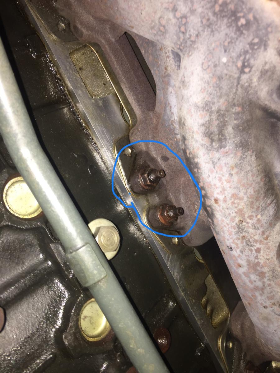

Moin,
ich habe einen leichten Ölverlust bemerkt. An den beiden Schrauben am Krümmer kommt etwas Öl heraus. Gibt es dafür eine Erklärung?

Damit die Krümmerschrauben nicht festrosten, wurde eine Querbohrung zu einem Ölkanal gemacht.
Schau mal weiter oben - Ventildeckeldichtung?
Ventildeckeldichtung. Nur Originalteil verwenden, ich kenne nichts aus dem Aftermarket was taugt. U. U. kann auch der Ventildeckel gerissen sein, gerne auch dann, wenn jemand die Anzugsmomente ignorierte.

Originalteil von Citroen verwenden. Liegt bei um die 30 €, ist es aber wert. Alles andere taugt nichts.

Da Du vermutlich vom XM sprichst ist das klar am Thema vorbei denn die VDD beim Xantia ist eine ganz andere. Und da sollte man tatsächlich keine Experimente wagen sondern nur ein Originalteil verwenden.

Im Prinzip schon, aber die Ventildeckel sind unterschiedlich.
Bissel fummelig, drauf achten das sie wirklich überall richtig auf den Deckel geschoben ist und vor dem anziehen links und rechts bei den Rundungen lieber zweimal kontrollieren ob sie richtig sitzt. Ahja, die 3 Schrauben von der Mitte beginnend mit dem richtigen Drehmoment anziehen (den ich gerade nicht zur Hand habe) sonst kann sich der Deckel verziehen oder im schlimmsten Fall: Knack ;)

Beim Xantia ist der Luftfilterkasten im Ventildeckel integtiert, daher ist Deine Anleitung auch nicht zutreffend.

Kommt drauf an. Das Öl läuft über den Krümmer und dann nebelt und stinkt es. Riecht nicht gut und sieht blöd aus, wenn die anderen Verkehrsteilnehmer denken, dass die Karre gerade abraucht. Hatte das selber an einem Xantia 2.0i 8V und besonders, wenn man an der Ampel stand wars blöd. Bei Regenwetter hingegen geht es fast. Der Gestank muss aber trotzdem nicht sein.
