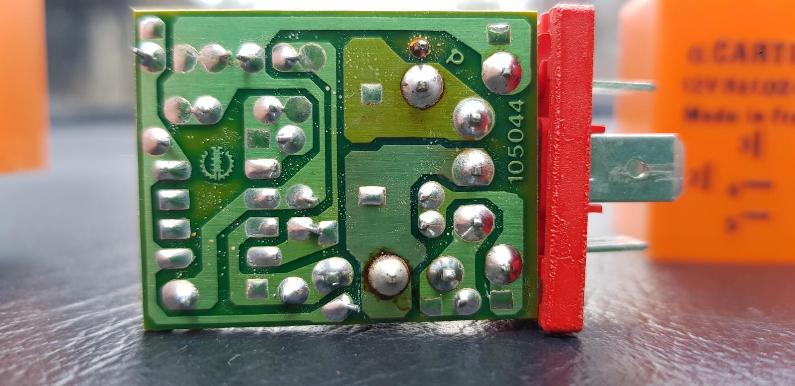

Kalte Lötstelle auf dem Zeit-Relais (orange) für die Heckscheibenheizung. Nachlöten und gut wars. Falls es weder Schalter noch Sicherung sind...

Wie mein Namensvetter vorne schrub:  Zeitrelais prüfen oder tauschen, das orangene Teil.
(Wenn das Zeirelais durchschaltet, dann wird das Licht im Schalter heller.)

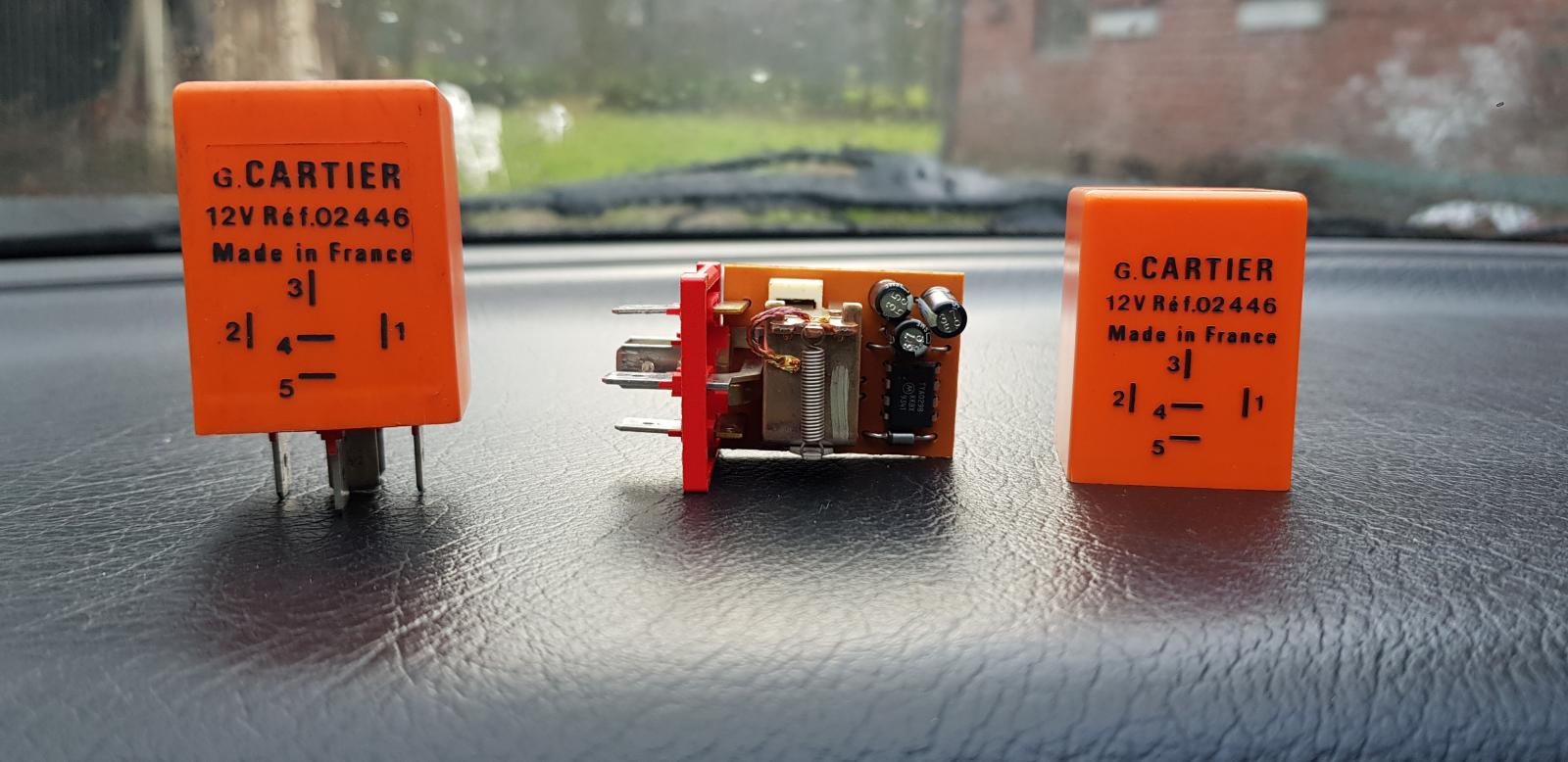

Das relai sitzt wo? Kann ich das irgendwie prüfen oder merkt man es wenn es Schalter?
Sitzt neben dem Innenraum Sicherungskasten.  Es klackt beim Betätigen (als Fahrer hört man es bei normaler Lautstärke) und fällt dann nach xx Minuten wieder ab.
Bei meinem X1 musste ich die Verkleidung unterm Lenkrad wegbauen, meine ich...
Nummer 12 isses...

 So Sicherung 29 nochmal kontrolliert und drei verschiedene relais gewechselt. Es Schaltet nichts also relai klackt auch nicht und der Schalter leuchtet auch nicht.
