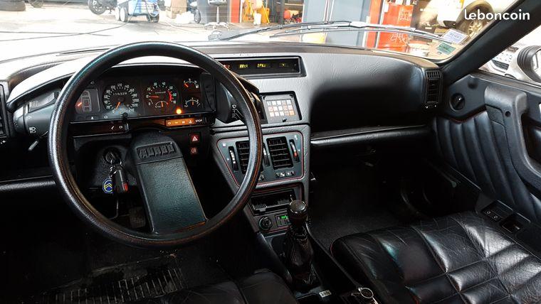

Was wurde denn bei dem hier in das Fach verbaut? Hab ich auch schon mal in einem Youtube-Video gesehen.
large.d42039fa93ce4b09fbc1226f16259294d2f6c965.jpg.f862987b6487b3d6a4921ad2765484c4.jpg
vor einer Stunde schrieb Gsxkatana:
Das ist der Bordcomputer.
Sowas gabs? Und was konnte der?
vor 14 Minuten schrieb Gsxkatana:
In erster Linie Wegfahrsperre und Verbrauchsrechner und noch ein paar andere Features. Hab ich aber grad nicht auf dem Schirm.
Ist gekoppelt mit der Anzeige oben und zeigt dann die Werte im Wechsel an.
Bearbeitet ( von Frank Möllerfeld)
Wegfahrsperre war eine andere Option die an dieser Stelle bei späten Baujahren montiert sein konnte. Der BC konnte Sachen wie Verbrauch, Durchschnittsgeschwindigkeit etc. darstellen.
Verbrauchsanzeige :  Dreistellig ? Habe schon ewig keinen Turbo mehr mit Verbrauchsanzeige gefahren meiner hat die Wegfahrsperre, sieht gleich aus.
Die Tastatur der Wegfahrsperre sieht anders aus. Kleine schwarze Tasten, Beschriftung oben drüber - ähnlich wie später im Y3. Den BC mit den bunten Gummitasten gab es auch im BX...
