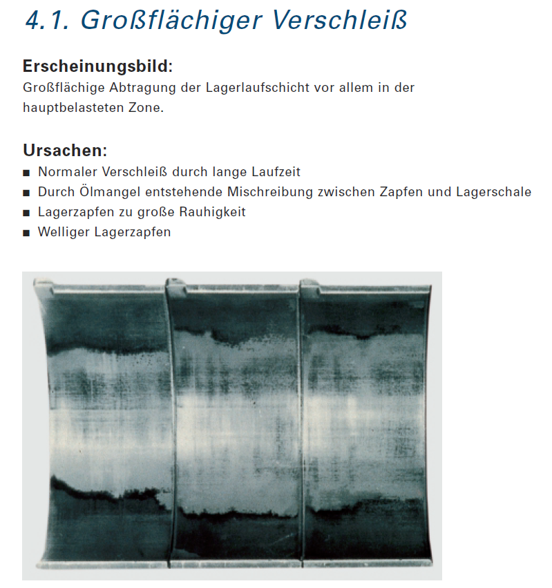

Am 28.12.2018 um 20:25 schrieb andreatze:
Das habe ich damals fotografiert.
Ich habe zuletzt vor dreißig Jahren Lagerschalen ausgetauscht (und fahre seither Dienstwagen).
Mag jemand mit aktuellerer Praxiserfahrung den Zustand dieser alten Lagerschalen bewerten?
Für mich sieht es so aus, als ob die Gleitschicht großflächig abgeschliffen und der Austausch dringend notwendig war.
vor einer Stunde schrieb kr_c5f:
ich würde meinen alles im grünen Bereich. Da heute werder Pleuel noch Hauptlager gespindelt werden sondern einfach eingebaut werden sind Druck- und Schleifstellen eigentlich mehr oder weniger normal.
Ich habe noch gelernt Lagerschalen mit Lagerzinn auszugießen, dann in den Motor einbauen und auf das erforderliche Lagermaß aufzuspindeln. War zwar mühsam aber von der Qualität her nicht schlecht. Dauert aber und deswegen paßt das heute nicht mehr in die Zeit.

vor 18 Stunden schrieb Icksemm:
In einem gewissen Rahmen ist das sicher normal. Aber wo ist die Grenze?
Beispiel 1: BMW Z4 mit 75.222km Laufleistung (80% Langstrecke)
large.BMW-Beispiel.png.5947517d477c001e5
Die dritte Lagerschale von rechts ähnelt dem, was andreatze aus seinem Motor geborgen hat. Ist das wirklich noch im grünen Bereich?
Kommentar dort: "Laut meiner Werkstatt war es durchaus sinnvoll, die Lagerschalen zu tauschen, da dies laut Mechaniker recht zügig gehen kann, wenn erst mal das darunterlegende Kupfer zu sehen ist (Stichwort: erhöhte Reibwerte)."
https://www.zroadster.com/forum/threads/z4-m-lagerschalen.87719/page-15
Beispiel 2: Renault Laguna mit 100.000 km
large.Renault-Laguna-Grandtour-2-0-dCi-I
https://www.autobild.de/artikel/renault-laguna-grandtour-2.0-dci-initiale-dauertest-1172925.html
Kommentar dort: "… die Pleuellager wären bald fällig gewesen"
Mir stellt sich die Frage, ob auch bei andreatze mit 175.000 km bereits die Lagerlaufschicht abgetragen war:
Dieses Verschleißbild scheint mir am genauesten zuzutreffen:
https://www.fsb.unizg.hr/miv/razno/korisno/tehnicke_zanimljivosti/miba_lagerschaeden_deutsch.pdf
Als erste Ursache wird "normaler Verschleiß durch lange Laufzeit" angegeben.
Sind 175.000 km für einen C6 als lange Laufzeit anzusehen? Das sehe ich anders.
So bleibt für mich nur die zweite Erklärung: "Mischreibung zwischen Zapfen und Lagerschale".
An Ölmangel dürfte dies bei den gut gewarteten C6 wohl kaum liegen.
Ergo deutet auch der Zustand dieser Lagerschalen auf ein grundsätzliches Schmierungsproblem hin:
Die Lager laufen viel zu häufig im Mischreibungsbetrieb. Die Flüssigkeitsschmierung ist insgesamt unzuverlässig.
Das muss nicht immer mit einer Katastrophe enden, siehe der Wagen von andreatze. Aber es sollte doch Anlass sein, über vorbeugende Maßnahmen nachzudenken.
Bearbeitet ( von kr_c5f)
