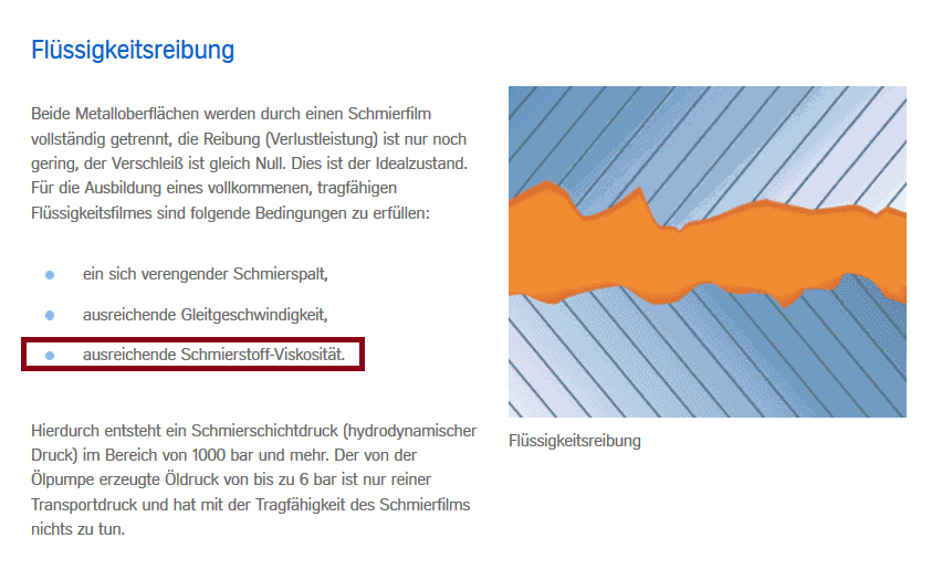

Wie wichtig eine ausreichende Viskosität ist, lässt sich unzähligen Publikationen entnehmen:
large.547696664_Aral-ausreichendeViskosi
https://www.aral-lubricants.de/schmierstoff-wissen/schmierstofftechnik/reibung-verschleiss-schmierung/reibungsarten/
Eine etwas größere Viskosität erhöht die Tragfähigkeit des Schmierfilms und bringt größere Sicherheitsreserven.
Darauf zu verzichten erscheint mir im Falle der HDI V6 grob fahrlässig, solange die Ursache für die Motorschäden nicht aufgeklärt ist.
