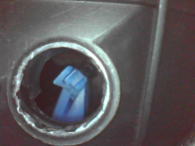

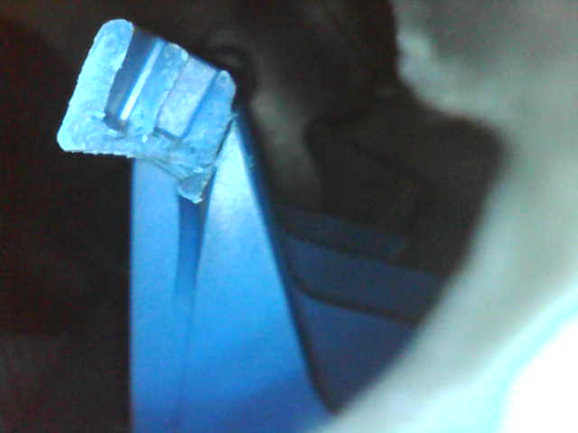

Kleiner Teilerfolg. Mit einem gebogenen Draht konnte ich die klappe etwas mehr richtig warm bewegen. Wenigstens!
Ich würde derzeit auch gerne die klappe in Richtung Kalt bewegen, wo hast du den Draht angesetzt? Hast du die Achse wo der Motor drauf kommt, nach innen verschoben und im Kasten versenkt??
-----EDIT-----
Ok, hab den einen Teil der Welle versenkt und dann die klapp mit den Schraubenzieher gedreht ( Links - Kalt / rechts - Warm 😂 )  Wer mir demnächst mal ein Aufsatz für den Stummel basteln.
vlcsnap-2023-05-25-18h30m30s417.png.56833a5b68894439164b9522bf6a0fc1.pngvlcsnap-2023-05-25-18h29m54s047.png.ebd330adf3a08160d0ba8e040d2d2030.png
Bearbeitet ( von SuperMario)
Erweiterung + Bilder
