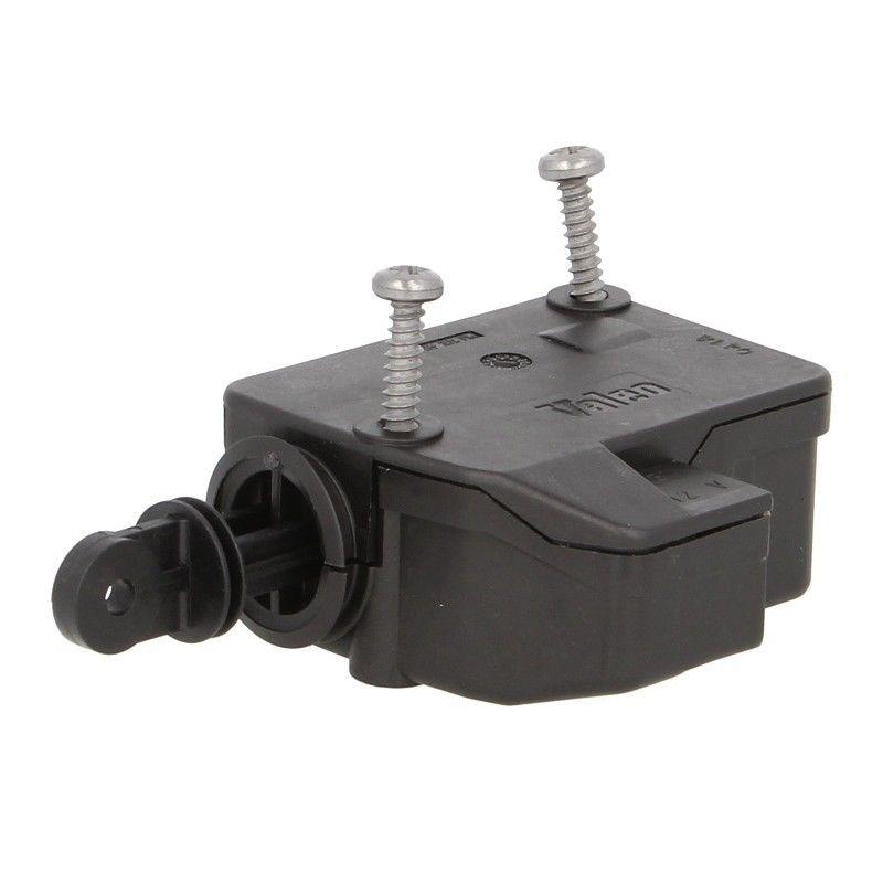

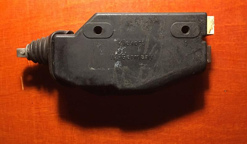

Genau die Valeo-Nummer hat der Servo, den ich bestellt und bekommen habe, originalverpackt von Valeo – und der von der Größe und der Position der Schraubenlöcher nicht passt. Anbei die Bilder: Original von Kiekert – Aufdruck auf der Packung des Valeo-Servos – Bild des Valeo-Servos (der sieht wirklich so aus).
Die Stößelstellung des Kiekert ist so, wie sie ist, durch den Faltenbalg bewirkt. Wenn ich ihn reindrücke, schiebt er sich genau so wieder raus, wenn ich ihn rausziehe, geht er genau in diese Position zurück – das nur noch mal zu der Überlegung, was genau an dem Stellmotor defekt sein könnte. Wenn ich das auf einigen Fotos richtig gesehen habe, haben diese originalen »großen« einen kleinen Motor drin, ähnlich der in den Heizungsklappenservos. Der kleine Valeo kann unmöglich so einen Motor drin haben – ich vermute da eher einen Hubmagneten.

kannst Du sagen, was der Unterschied zwischen 661501 und 661502 ist? Ich hab mal grad im Service-Portal nachgesehen: der Unterschied ist ORGA 6896–6897, September 1995. Meiner hat 6653. Was kann diesen erheblichen Preisunterschied ausmachen? Beim Break gibt es keine zwei Versionen; da ist es immer die »… 01«.
[Edit]: es scheint wohl so zu sein: 661502 wird auch für die Tankdeckelverriegelung benutzt – und das ist in der Darstellung im Portal das kleine, was ich bei der Bestellung bekommen habe. Siehe hier, es ist die Nummer 7. Womöglich wurde bei ORGA 6897 in der Heckklappe auf das kleine Ding umgestellt, das erklärt auch, warum ich es nicht an den vorhandenen Schraublöchern anschrauben kann.

Habe soeben für €22,90 ein Kiekert-Original-Neuteil, was für Opel Omega, Vectra, Corsa angeboten wurde, gekauft. Es ist exakt das Teil, was auf dem Bild in meinem Posting oben auf dem oberen Bild zu sehen ist. Die Fotos sind so detailliert, dass es da keinen Zweifel gibt. Es ist eins, welches nur den 2-poligen Anschluss hat; der Bereich des dreipoligen ist mit einer Blende verschlossen.
Das defekte, was ich heute bei meinem XM ausgebaut hatte, ist ein 2+3, bei dem aber nur der 2er-Stecker benutzt wird. Muss auch nicht viel heißen, da das Ding eh ein Tausch-Teil war, das wegen der 2+3-Anschlüsse wohl aus einem CX stammen müsste – diese werden übrigens bei eBay massenweise gebraucht angeboten, wie ich gerade gesehen habe … immer so für €20 …

Aber ich denke, wir haben schon mal die Zuordnung geklärt: Bei Orga 6897 wurde auf den kleinen Stellmotor gewechselt, wobei da vermutlich auch die Aufnahmebohrungen im Blech geändert wurden, weswegen die neuen Motoren bei den älteren XM nicht ohne Anpassungsarbeiten passen.
