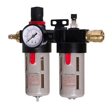

Sollte dein Kompressor noch nicht mit einem Wasserabscheider+ Druckminderungsventil + Tropföler ausgerüstet sein, kann man den auch nachträglich draufbauen. Den Öler brauchst du sowieso für fast alles, außer fürs Ausblasen und Reifenfüllen.
Sieht etwa so aus:
vor 27 Minuten schrieb ...hannes:
Beim Lackieren kommt ein Öler besonders gut! Meine 2 ct aus ein paar Jahren Werkstattpraxis: Lufttrockner ist ein "Muss", einen Öler würde ich mir nie einbauen. Die Werkzeuge werden bei Bedarf (ggf. jeden Morgen) einzeln mit ein paar Tropfen geölt - so viel Zeit muss sein.
